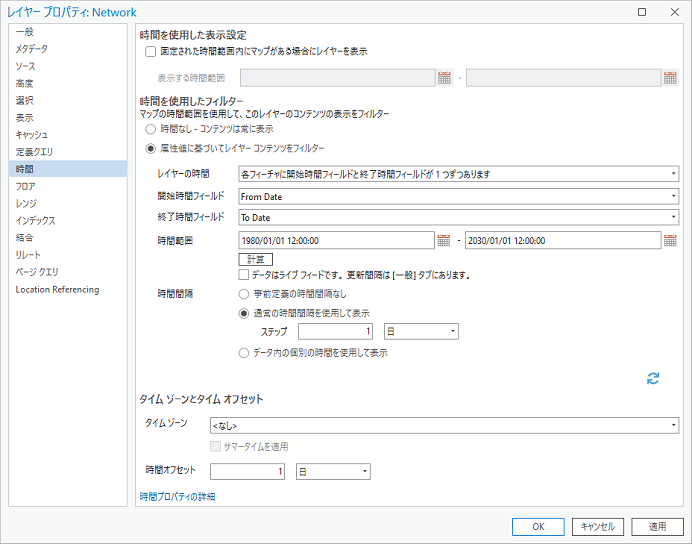

  3. コンテンツ ウィンドウでレイヤーをダブルクリックして、レイヤー プロパティ ダイアログ ボックスを開きます。
  4. 時間 タブをクリックします。
  5. 属性値に基づいてレイヤー コンテンツをフィルター を選択します。
  6. レイヤーの時間 ドロップダウン矢印をクリックし、各フィーチャに開始時間フィールドと終了時間フィールドが 1 つずつあります を選択します。
  7. 開始時間フィールド 値を、レイヤー内の開始日を含む対応フィールドに設定します。
  8. 終了時間フィールド 値を、レイヤー内の終了日を含む対応フィールドに設定します。
  9. データの 時間範囲 値をデータの日付範囲に設定します。
  10. タイム ゾーン をデフォルト値に設定します。

    • このツールは、レイヤー プロパティ ダイアログ ボックスの 時間 タブにある次のパラメーターを設定します。
    1. レイヤーの時間 - 各フィーチャに開始時間フィールドと終了時間フィールドが 1 つずつあります
    2. 開始時間フィールド - LRS レイヤーの From Date フィールド
    3. 終了時間フィールド - LRS レイヤーの To Date フィールド
    4. 時間範囲 - マップ内のすべての LRS レイヤーを考慮した次の式で計算されます。
      • 開始日 - 最も古い日付 - 20 年と、今日の日付 - 20 年のうち、小さい方
      • 終了日 - 最新の日付 + 20 年と、今日の日付 + 20 年のうち、大きい方
    レイヤー プロパティ ダイアログ ボックスの時間タブ
