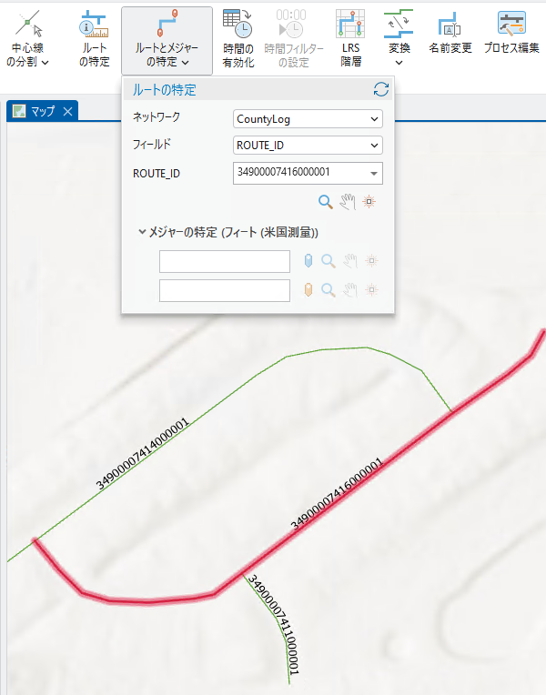

  5. ルート ID またはルート名を入力して、ズーム をクリックします。
    (赤色でハイライト表示された) ルートの位置がマップで拡大表示され、メジャーの特定 オプションが表示されます。
    ルートがマップ上でハイライト表示され、メジャーの特定オプションが表示されます。

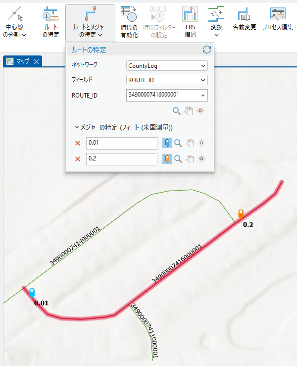

  6. 最初の メジャーの特定 テキスト ボックスに検索するメジャー値を入力し、青色のスナップ可能なマーカー ボタンをクリックします。
    青色のスナップ可能なマーカーとメジャーの値がマップに表示されます。
  7. 必要に応じて、2 つ目の メジャーの特定 テキスト ボックスに値を入力し、オレンジ色の スナップ可能マーカー ボタンをクリックして、同じルート上にある別のメジャーを特定します。
    オレンジ色のスナップ可能なマーカーとメジャーの値がマップに表示されます。
    メジャー マーカーが設定された後のルートの特定オプション

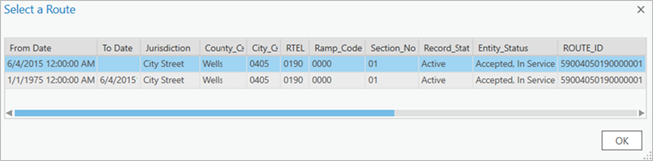

    注意:
    構成に応じて、タイム スライスされたルートのルートの選択テーブルが表示されることがあります。
    ルートの選択テーブル
    LRS レイヤーが時間対応である場合、時間スライダーを使用してマップを前の日付に設定できます。 時間スライダーで設定された時間に従って、メジャー マーカーがルート上に追加されます。
    LRS レイヤーが時間対応でない場合、ルートの選択テーブルが表示され、選択したルートのすべてのタイム スライスが表示されます。 メジャーを特定してマーカーを追加するタイム スライスを選択します。
