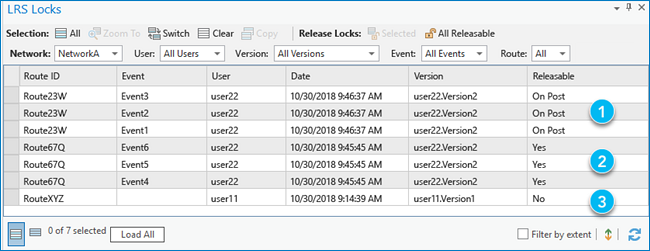

解除可能ステータスへのユーザーとバージョンの影響
LRS ロック テーブルに示される解除可能ステータスは、サイン インしているユーザーと編集されるバージョンに依存しています。
次に、user22 がバージョン 2 を使用して、サイン インしている LRS ロック テーブルの例を示します:
user22 による LRS ロック テーブル
user22 がバージョン 2 を使用してサイン インしている LRS ロック テーブルが表示されています。
バージョン 2 を使用して user22 によりロックが取得され、編集内容が保存されたため、解除可能ステータスが On Post になりました。
バージョン 2 を使用して、user22 により、ロックが取得されたが、編集内容は保存されなかったため、解除可能ステータス値が Yes になりました。
Version1 を使用して、user11 により、ロックが取得されたが、サイン インしたユーザー (user22) は、ロックを取得しなかったため、解除可能ステータス値が No になりました。

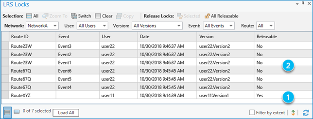

次に、user11 がバージョン 1 を使用して、サイン インしている LRS ロック テーブルの例を示します:
user11 による LRS ロック テーブル
user11 がバージョン 1 を使用してサイン インしている LRS ロック テーブルが表示されています。
バージョン 1 を使用して user11 によりロックが取得されたが、編集内容は保存されなかったため、解除可能ステータス値が Yes になりました。
Version2 を使用して、user22 により、ロックが取得されたが、サイン インしたユーザー (user11) は、ロックを取得しなかったため、解除可能ステータス値が No になりました。
