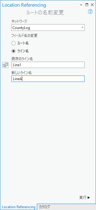

ライン ネットワークのライン名の変更
名前の変更 ツール
を使用して、ラインの名前を変更するには、次の手順を実行します:
ArcGIS Pro プロジェクトでマップを開き、ライン名を変更する位置に移動します。
Location Referencing タブの ツール グループで、名前の変更
をクリックします。ルート名の変更 ウィンドウが表示されます。
ネットワーク ドロップダウン矢印をクリックし、名前変更するラインを含むライン ネットワークを選択します。
フィールド名の変更 セクションが表示されます。
フィールド名の変更 セクションの ライン名 ボタンをクリックします。
既存のライン名 テキスト ボックスと 新しいライン名 テキスト ボックスが表示されます。
次のいずれかを実行し、名前変更するラインを指定します。
既存のライン名 テキスト ボックスにライン名を入力します。
マップからラインを選択
をクリックし、マップ上のラインのルートをクリックします。
新しいライン名 テキスト ボックスに、新しいライン名を入力します。
実行 をクリックします。
