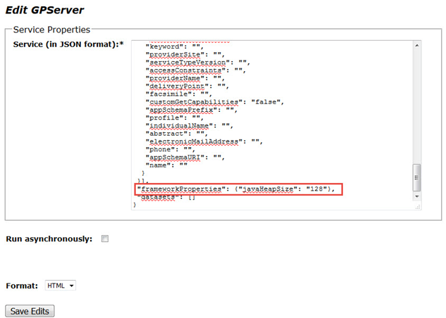

  5. サービス プロパティ ページで、 [frameworkProperties] リンクをクリックすると、JSON 形式で編集可能なサービス プロパティのページが表示されます。
    JSON 形式のサービス プロパティの例
  6. javaHeapSize がサービス プロパティに表示されていない場合は、JSON にプロパティ {"javaHeapSize":"128"} を追加します。 javaHeapSize が含まれている場合は、適切な量まで値を増やします。
  7. [Save Edits] をクリックし、編集を保存して終了します。
