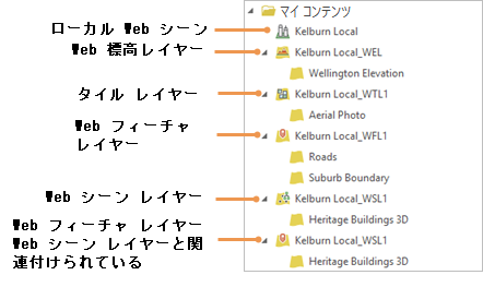

    作成される Web シーンと新しい Web レイヤーがウィンドウに表示されます。
    Web シーンと新しい Web レイヤーのリスト
    この例では、Web 標高レイヤー、タイル レイヤー、サブレイヤーを含む Web フィーチャ レイヤー、Web シーン レイヤー、Web シーン レイヤーと関連付けられた Web フィーチャ レイヤーといった複数の Web レイヤーが作成されます。
