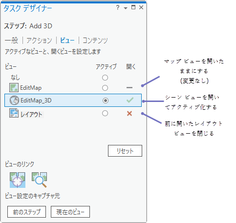

[タスク デザイナー] ウィンドウの [ビュー] タブで、ビューを開く、アクティブ化する、および閉じるようにタスク ステップを構成できます。 [ビュー] タブを利用可能にするには、 [タスク] ウィンドウでステップが選択されている必要があります。また、マップ コンテンツを [コンテンツ] タブで操作するには、ビューが開かれ、アクティブである必要があります。

アクティブなビューおよび表示するビューの設定
ステップのビューを構成するには、次の手順に従います。
  1. 新しいステップを 作成または記録 します。
  2. ステップが選択され、 [タスク デザイナー] ウィンドウが開いている状態で、 [ビュー] タブをクリックします。
  3. ステップでアクティブになるビューを選択します。
    アクティブ ビューは常に、開いたまま オン にされています。
  4. 該当する場合、ステップの実行時に閉じるビューを選択します。
    [開く] の下のアイコンをクリックして、 [ビューを閉じます] オフ に切り替えます。
  5. 該当する場合、残りのすべてのビューの状態を変更されないままにします。
    [開く] の下のアイコンをクリックして、 [アクションが実行されていません] アクションが実行されていません に切り替えます。
    各プロジェクト ビューの状態を切り替える代わりに、 [現在のビュー] をクリックすると、開いているプロジェクトの現在のビューの状態に一致させることができます。同様に、 [前のステップ] をクリックすると、前のステップのビュー設定に一致させることができます。
    [リセット] をクリックすると、アクティブ ビューとして [なし] が設定され、使用可能なすべてのビューの状態が [アクションが実行されていません] アクションが実行されていません に切り替わります。
  6. 開いているビューをアクティブなビューにリンクするには、 [中心ビュー] 中心にリンク ボタンまたは [中心および縮尺ビュー] 中心と縮尺にリンク ボタンをオンまたはオフに切り替えます。
