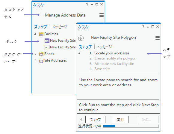

タスクはタスク アイテムに作成され、ステップはタスクに作成されます。 関連する一連のタスクはタスク グループにグループ化できます。
タスクとそのステップ
タスク ウィンドウには、タスクとそのステップが表示されます。

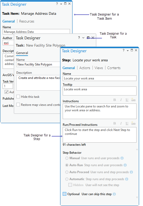

タスク アイテム、タスク グループ、タスク、タスク ステップの作成および設計には、[タスク デザイナー] ウィンドウを使用します。 [タスク デザイナー] ウィンドウには、[タスク] ウィンドウで選択されているタスクのコンポーネント (タスク アイテム、タスク、ステップなど) に基づき、異なるパラメーターが表示されます。
タスク アイテム、タスク、ステップのタスク デザイナー ウィンドウ
