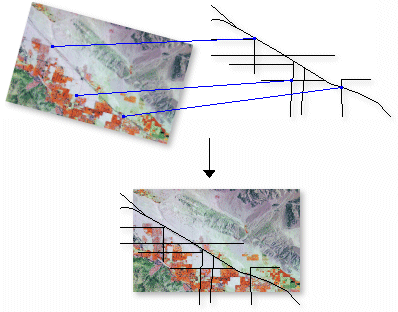

以下の図は、重なり合っていない 2 つのデータセットを (リンクを使用して) ジオリファレンスし、重なり合っている 2 つのデータセットを作成する方法を示しています。 データセットが重なり合うと、解析と表示において使いやすくなります。
重なり合っていない 2 つのラスター データセットはジオリファレンスされます。
