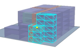

以下に、3D データに対して [一定距離内にある] (Python では WITHIN_A_DISTANCE) または [一定距離内にある (3D)] (Python では WITHIN_A_DISTANCE_3D) 空間リレーションシップを使用して得られるさまざまな結果について、例を挙げながら解説します。部屋 (紫の立方体) を [入力フィーチャ レイヤー] とし、小さい黄色の円を [選択フィーチャ] とします。この操作は、「特定の X、Y、Z 位置 (黄色のドット) から一定距離内にあるのはどの部屋か?」という質問に対する答えを試みたものです。使用する [リレーションシップ] に応じて、結果はかなり違ってきます。 [一定距離内にある] (Python では WITHIN_A_DISTANCE) リレーションシップを使用した場合、一定距離内 (X 座標および Y 座標に限定) のすべての部屋を選択すると、最下階から最上階までの部屋が選択されます。
黄色いドットを基準とする一定距離内の部屋を選択した結果

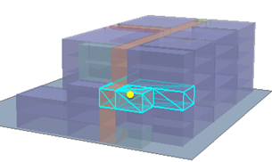

ただし、 [一定距離内にある (3D)] リレーションシップを使用している場合は、X、Y、Z 位置 (黄色いドット) と個々の部屋との間の距離測定は 3D で計算されるため、選択されたポイントを基点とした厳密な 3D 距離内の部屋だけが生成されます。
黄色いドットを基準とする一定距離内 (3D) の部屋を選択した結果
