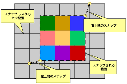

次の図に示した、指定されたスナップ対象ラスターと範囲 (スナップされる範囲) の場合、出力範囲は左下隅と右上隅を調整することで決定されます。
指定範囲の左下隅は、新しい左下隅が指定範囲の外側になるように、最も近いスナップ対象ラスター セルの隅に移動します。 指定範囲の左下隅がすでにスナップ対象ラスターのセルの隅とすでに一致している場合、調整は行われません。 指定範囲の右上隅は、新しい右上隅が指定範囲の外側になるように、最も近い出力ラスター セルの隅に移動します。
スナップされる範囲
図 (a): スナップされる範囲

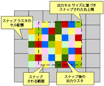

一方、出力ラスターのセル サイズがスナップ対象ラスターのセル サイズより小さい場合、図 (c) に示したように、右上隅はスナップ対象ラスターのセルの隅とは一致しない可能性があります。 指定範囲の左上隅がすでに出力ラスターのセルの隅とすでに一致している場合、調整は行われません。
異なるセル サイズでのスナップ
図 (c): 出力セル サイズに基づきスナップされた右上隅
スナップすると通常、出力範囲は指定範囲より大きくなります。 図 (b) のように、出力ラスターには行または列、またはその両方が追加されます。 出力ラスターのセル値は、セルの中心が入力ラスター上のどこにあるかで変わります。 この例では、出力ラスターの左の列と上の行は、これらのセルの中心が入力ラスターの外側にあるため、NoData になります。
