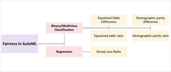

[公平性メトリック] パラメーターには、一連のオプションがあります。 選択するメトリックは、対処する問題の種類に応じて異なります。 分類問題に対しては、 [等価オッズ差] オプション、 [人口均等差] オプション、 [等価オッズ比率] オプション、 [人口均等率] オプションのいずれかを使用します。 回帰に基づく問題については、 [グループ損失比率] オプションを使用します。 公平性メトリックは、ツールが実行するグリッド検索プロセスにおいて重要な役割を果たします。 このプロセスでは、モデル パラメーターのさまざまな組み合わせを評価し、モデルが所定の公平性メトリックにどれだけ合致しているかによって、最適な公平性モデルを決定します。
AutoML で公平性がサポートされていることで、機械学習を用いたテーブル データのトレーニング済みモデルの公平性の評価と改善が可能になります。 各モデル タイプに適した、定義済みの公平性メトリックを使用することで、分類モデルと回帰モデルの公平性の評価と緩和を行います。 メトリックは、次のように分類されています。

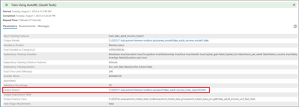

  6. ツールが完了した後に、モデルの公平性に関する包括的な解析レポートにアクセスするには、 [ジオプロセシング] ウィンドウ下部の [詳細の表示] オプションをクリックし、 [パラメーター] タブで [レポートの出力] をクリックします。

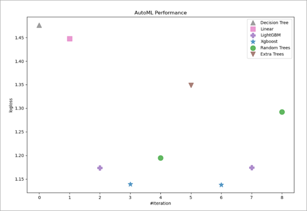

    • AutoML パフォーマンス チャート - このチャートは、個々のモデルの評価分類メトリック (ログ損失) が、さまざまな反復によって異なる様子を示します。 反復チャートは、モデルの各実行間の一貫性について洞察を提供します。
      AutoML パフォーマンス チャート

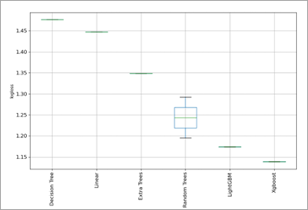

    • AutoML パフォーマンス箱ひげ図 - この箱ひげ図は、モデルのパフォーマンスのばらつきを表します。 このチャートは、AutoML によって評価されたさまざまなモデルの反復におけるログ損失値の分布をグラフ表示したものです。 箱ひげ図には、次のコンポーネントが含まれます。
      • 中央値 - 箱の中のラインは、そのモデルのログ損失の中央値を表します。
      • 箱 - 箱は、ログ損失値が中央値付近でどの程度狭く、あるいは広く分布しているか、洞察を提供します。
      • ひげ - ひげは、反復における最小ログ損失値と最大ログ損失値を示します。
      • 外れ値 - 外れ値が存在する場合は、ひげの外側にある個々のポイントは外れ値と見なされます。 これは、他の値と比べてログ損失の値が異常に高い、または異常に低いデータ ポイントです。
      次のチャートでは、ベスト モデルはログ損失値が最小の XGBoost モデルであることを示されます。 また、反復にわたってランダム ツリー モデルのログ損失値が比較的広くばらついていることも示されています。
      AutoML パフォーマンス箱ひげ図

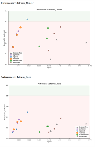

    • AutoML パフォーマンス vs 公平性メトリック チャート - これらのチャートは、分類ではログ損失チャート vs 公平性メトリック チャートとも呼ばれます。 これらのチャートは、公平性を評価するうえで特に重要です。 チャートは、モデルのパフォーマンス (ログ損失) と選択された公平性メトリックがどの程度合致するか相関させることによって、モデルの公平性を評価します。 たとえば、以下のチャートでは、センシティブな特徴量 (性別など) について、ログ損失と人口均等率 (DPR) との関係を示します。 X 軸はログ損失値を表し、値が低いとモデルのパフォーマンスが良いことを意味します。 Y 軸は、通常は比率または割合で表される DPR を示します。 公平なモデルであれば、DPR 値は 0.8 以上になります。 これらのチャートの緑色のゾーンは、精度と公平性との潜在的なトレードオフをハイライトしつつ、XGBoost がセンシティブ特徴 (性別) の基準を満たしていることを示しています。

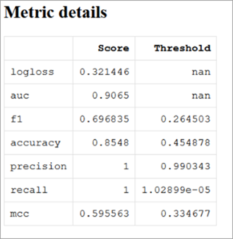

モデル ページには、モデル名、モデル パラメーター、最適化されたメトリック、トレーニング時間などが記載されます。 [メトリックの詳細] テーブルには、評価メトリックのスコアと、それに対応する閾値が記されます。 これらのメトリックは、さまざまな側面におけるモデルのパフォーマンスを示します。 さらに、視覚化とチャートはモデルのパフォーマンス特性を把握する際にも役立ちます。 これには、混同行列テーブルおよびチャート、それぞれのセンシティブな特徴量とターゲット クラスの公平性メトリック、センシティブな特徴量の選択率と偽陽性率/偽陰性率、学習曲線、正規化された混同行列、ROC (Receiver Operating Characteristic) 曲線、精度-再現率 (PR) 曲線、SHAP 重要度プロット、SHAP 依存度プロットなどがあります。
次の例は、さまざまな評価メトリックをスコアと閾値で示す、 [メトリックの詳細] テーブルです。
メトリックの詳細テーブル

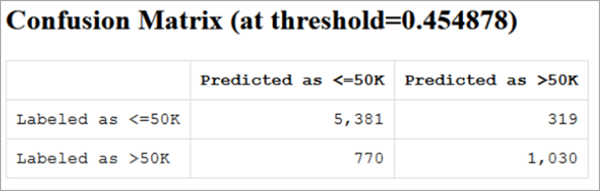

次の例は、分類モデルの [混同行列] テーブルです。
混同行列テーブル

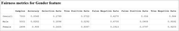

次の例は、センシティブ グループ テーブルの公平性メトリックです。 このテーブルは、ベスト モデルの予測の公平性を評価するうえで重要です。 このテーブルでは、特定のセンシティブの特徴量 (性別など) に対する評価メトリックを包括的に見ることができます。
センシティブ グループの公平性メトリック テーブル
[センシティブ グループの公平性メトリック] テーブルの列は、次のように解釈されます。
  • [サンプル] - それぞれのセンシティブ グループ内と、データセット全体で評価されるサンプルまたはデータ ポイントの数。
  • [精度] - それぞれのセンシティブ クラスと全体について、モデルが行った正確な予測の割合。 予測の総数に対する正しい予測の比率を表します。 たとえば、全体的な精度値が 0.8548 である場合、データセットのサンプルのうちおよそ 85.48 パーセントがモデルによって正しく予測されたことを意味します。
  • [選択率] - モデルによって選択されたか、正として予測された、特定のセンシティブ グループのサンプルの割合。 たとえば、男性グループの選択率の値が 0.1896 である場合、男性サンプルのおよそ 18.96 パーセントが、モデルによって正として予測されたことを意味します。
  • [真陽性率] (感度) - このメトリックは、正のケースがモデルによってどの程度正確に予測されたかを示します。 特定のセンシティブ グループまたは全体的なデータセット内で、真陽性と実際の正の総数の比率を表します。 たとえば、女性グループの真陽性率の値 (感度) が 0.8087 である場合、女性の正の結果のうちおよそ 80.87 パーセントが、モデルによって正しく予測されたことを意味します。
  • [偽陰性率] - このメトリックは真陽性率を補完するもので、特定のセンシティブ グループまたはデータセット全体において、モデルによって負として不正に予測された正ケースの数を計算します。 これは、実際の結果が正であるべきにもかかわらず、モデルが負として予測した場合に起こります。 また、FNR = 1 - TPR という式を用いて、真陽性率から計算することもできます。 たとえば、女性グループの偽陰性率の値は (1 - 0.8087) = 0.1913 と計算することができます。つまり、女性の実際の正の結果のうちおよそ 19.13 パーセントが、モデルによって誤って負として分類されたことを意味します。
  • [偽陽性率] - このメトリックは、特定のセンシティブ グループまたはデータセット全体において、モデルによって正として不正に予測された実際の負ケースの数を計算します。 これは、実際の結果が負であるべきにもかかわらず、モデルが正として予測した場合に起こります。 たとえば、データセット全体の偽陽性率の値が 0.056 である場合、実際の負のうちおよそ 5.6 パーセントが正として誤って予測されたことを意味します。 男性グループの偽陽性率は 0.0408 です。つまり、男性グループの実際の負ケースのうち、およそ 4.08 パーセントが、モデルによって正として誤って予測されたことになります。
  • [偽陰性率] (特異度) - このメトリックは偽陽性率を補完するもので、モデルによって負として正しく予測された実際の負ケースの割合を計算します。 特定のセンシティブ グループまたはデータセット全体内で、真陰性と実際の負の総数の比率を表します。 たとえば、男性グループの真陰性率が 0.9592 である場合、男性に関する負の結果のうちおよそ 95.92 パーセントが、モデルによって正しく予測されたことを意味します。
センシティブ特徴内の異なるグループに関してこれらの列を解析することにより、公平性の考慮に伴うさまざまな評価メトリックにおけるベスト モデルのパフォーマンスについて、潜在的な格差やバイアスの洞察を得ることができます。

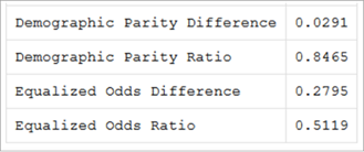

以下の公平性メトリックのテーブルでは、ベスト モデルがバイアスを緩和することで、より公平な結果を得るうえの有効性を評価できることを示します。 このテーブルでは、モデルがセンシティブ特徴に関連するバイアスにどの程度対処して軽減しているか、洞察を提供します。 メトリック スコアは、ベスト モデルによって達成したバイアスの緩和を示します。
公平性メトリック テーブル
メトリックは、次のように解釈できます。
  • [人口均等差] - 性別の選択率の差は 0.0291 です。 小さい値は、選択率の格差が少ないことを意味します。 この場合、異なる性別間の正の結果の選択率には 2.91 パーセントの差があり、許容限度である 25 パーセントより低い値です。 つまり、モデルの予測において性別に基づく潜在的なバイアスが低い、あるいは不平等な扱いが少ないことを意味し、性別のセンシティブ特徴に対して公平なモデルであることがわかります。
  • [人口均等率] - 緩和 (公平性パラメーターによるトレーニング) 後の選択率の比率は 0.8465 です。 1 に近い値は、性別間の正の結果の選択率のバランスが取れていることを意味します。
  • [等価オッズ差] - 2 つの性別間の偽陽性率と偽陰性率の差は、緩和後に 0.2795 となっています。これは、許容限度である 0.25 に近い値です。 つまり、このモデルは、性別間の予測誤差の格差に対する感度が高いことがわかります。
  • [等価オッズ比率] - このメトリックは、緩和後の偽陽性率と偽陰性率の比率を表します。 値が 1 に近いほどバランスの取れた結果となるため、値が 0.5119 であれば性別間の予測誤差の公平な分布を達成するには改善の余地があります。
緩和モデルと非緩和モデルの比較
モデルのメトリック テーブルで、 __SampleWeighting という接尾辞が付くモデル名は緩和済みであることを示します。 接尾辞が付かないテーブルは、モデルの非緩和バージョンを表します。 これら 2 つのテーブルを使用することで、緩和モデルと非緩和モデル間で、パフォーマンスと公平性を直接的に比較できるようになります。 緩和手法の利用が公平性メトリックに及ぼす影響について洞察を得て、バイアス軽減の取り組みが効果的であったかどうかを評価するうえで役立ちます。 モデルの両バージョンを検証することで、バイアスへの対処について理解を深められるとともに、より公平な結果を達成するための改善点を評価することができます。
最終的なモデルでは、すべてのメトリックにおいて完全な公平性を達成できないかもしれませんが、性別関連の予測については、人口均等差と人口均等率に改善が見られます。 全体的に、トレーニング段階で公平性パラメーターを用いた効果的な緩和策を取り入れて結果の差異を減らし、バランスを改善することにより、性別にセンシティブな予測を行う公平なモデル構築に向けて大きな進展を遂げることができました。 このサマリーでは、最終モデルでバイアスを緩和し、公平性を改善させることによって、選択されたセンシティブ特徴 (性別) が適切に対処されたことを確認しました。

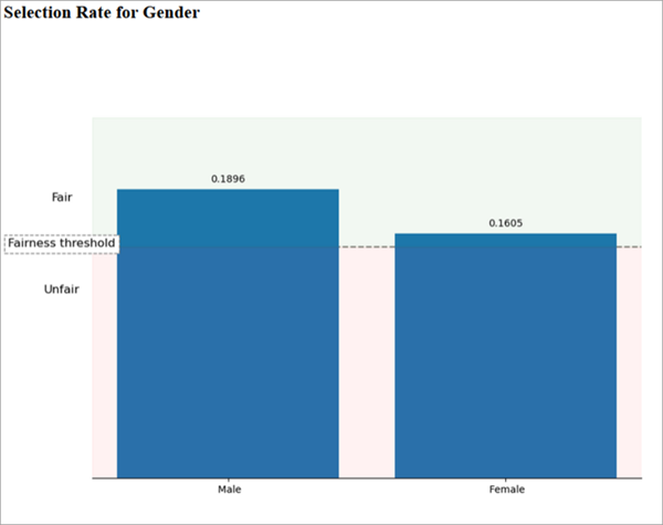

選択率を報告するチャートでは、モデルの公平性をさらに深く検証します。 このコンテキストでは、選択率とは、モデルが正として予測する、あるいは特定の結果を割り当てる、特定のグループのサンプルの割合を表します。 これは、所定のグループのサンプルについて、そのグループのサンプル総数と比較し、モデルが特定の結果を選択または予測する頻度を計測します。
性別の選択率チャート
上のチャートは、男性グループの選択率が 0.1896 であることを示します。 つまり、男性として識別されたすべてのサンプルのうちおよそ 18.96 パーセントが給与が高い、あるいは正の結果を持つものとして分類されると、モデルによって予測されたことを意味します。 女性グループの場合、選択率は 0.1605 です。つまり、女性として識別されたすべてのサンプルのうちおよそ 16.05 パーセントが給与が高い、または同様の基準に関連する正の結果を持つものとして、モデルによって予測されたことを意味します。
選択率は、モデルがさまざまなセンシティブ グループに対して、正の予測をどれだけ頻繁に、かつ一貫的に割り当てたかを示します。 ここでは、男性グループと女性グループ間に多少のばらつきはあるものの、どちらの比率も公平性の閾値で定められた許容限度を超えています。 このような選択率のわずかな差は、モデルによって行われた性別に基づく予測については、大きなバイアスや不均衡が存在しないことを示唆しています。 両方の比率が公平性の閾値を上回り、格差も最小限に抑えられていることから、このモデルによる予測にはバイアスがなく、さまざまなセンシティブ グループ間で公平であることを結論付けることができます。

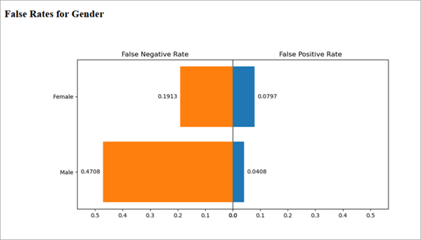

以下のチャートでは、 [偽陰性率] と [偽陽性率] のメトリックから、男性と女性の異なるセンシティブ グループに対して、公平性の緩和済みモデルがどのようなパフォーマンスを発揮しているか、さらに詳しい洞察を得ることができます。 これらのメトリックは、このようなモデルのバイアスと公平性における懸念を評価するうえで重要です。 その値は、このトピックの前半で説明したセンシティブ グループ テーブルの公平性メトリックと同じ方法で解析できます。
性別の偽陽性率/偽陰性率チャート
男性グループと女性グループの偽陰性率を比較すると、モデルの公平性に関する次の洞察が明らかになります。
  • 男性グループの偽陰性率が高いことは、男性の中でも給与が高い個人の実際の正の結果を見逃す可能性が高いことを示唆しています。 つまり、男性の給与は実際よりも低いと誤って予測されることがあります。
  • 反対に、女性グループの偽陰性率は低いので、このモデルは男性よりも女性に対して正の結果を比較的正しく予測できることを示しています。 女性の給与が実際の稼ぎよりも少ないと誤分類される可能性が低いということです。
  • 偽陽性率は、女性グループの方が男性グループよりも高くなっています。 つまり、このモデルは、実際には女性の所得が低くても、給与の高い個人の正の結果を不正に予測しがちです。
  • 反対に、男性の偽陽性率は低いので、このモデルはこの性別グループの偽陽性予測を比較的うまく回避できることを示唆しています。 男性の給与が実際の稼ぎよりも少なくても、給与が高いとして誤分類されることが少なくなります。
全体的に、予測におけるほとんどのバイアスは、同様の偽陽性率と偽陰性率によって対処されていますが、性別に基づく行動の違いはある程度まだ残っています。 この違いは、異なる性別グループ間でより公平な予測を行ううえで、さらに改善の余地がある場所を示しています。

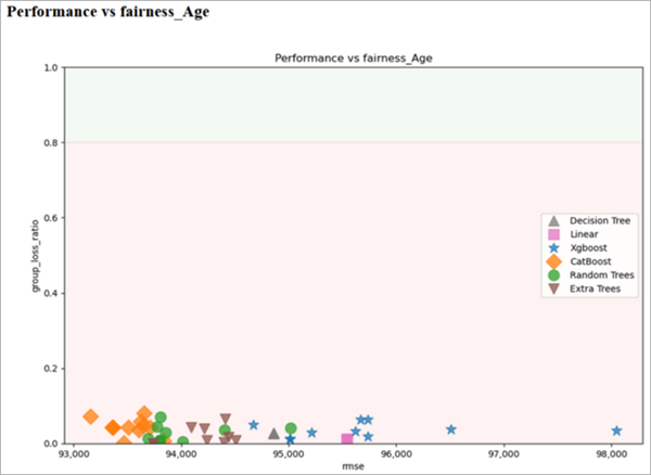

さまざまなパフォーマンス チャートの中でも、AutoML パフォーマンス チャート vs センシティブな特徴量のチャートは、公平性の評価において特に重要です。 これらのチャートは、RMSE (二乗平均平方根誤差) で計測されるモデルのパフォーマンスが、特定のセンシティブな特徴量 (年齢など) の [グループ損失比率] メトリックとどのように相関するかを示します。 X 軸は RMSE を表します。これは、回帰タスクで一般的に使われるパフォーマンス メトリックです。 RMSE は、予測値と実際値の平均差を計測します。 RMSE 値が低いと、予測のパフォーマンスが高いことを意味します。 Y 軸はグループ損失比率 (GLR) を表します。これは、異なる年齢サブグループの損失メトリック (RMSE) と全体的なモデルの RMSE を比較するものです。 GLR は、全体的なパフォーマンスと比べ、特定のグループに対するモデルのパフォーマンスを示します。 値 1 はグループ間で損失に差がないことを示し、値が 1 より大きいまたは小さい場合は相対的な差があることを示します。 公平なモデルであれば、GLR は 0.8 以上になります。 次のチャートの緑のゾーンは、この基準を満たし、バイアスがないと見なされるモデルを示します。 しかし、モデルが GLR の低い範囲に集まっている場合は、異なるグループ間の予測精度と公平性に格差がある可能性を示唆しています。 公平な結果を得るために、調整が必要となります。

回帰モデルの公平性メトリック パラメーター オプション
