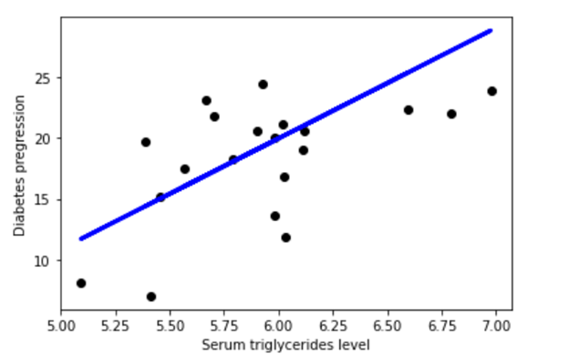

次の画像では、線形回帰モデルは、回帰直線 y = 153.21 + 900.39x で表されます。 モデルは、従属変数である糖尿病の進行と、説明変数である血清トリグリセリドのレベルとの関係を示します。 正の相関が見られます。 この例は、2 つの変数を持つ線形回帰モデルを示しています。 3 つを超える変数を持つモデルを視覚化することはできませんが、実際には、モデルには任意の数の変数を含めることができます。
線形回帰の例
