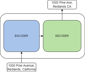

Transformer アーキテクチャー
高レベルのビューは、Transformer のコンポーネントを示しています。
タスクに応じて、エンコーダーとデコーダーは以下の方法を使用することができます。
  • エンコーディング コンポーネントは、テキスト分類や名前付きエンティティ認識などのタスクに使用できます。 よく知られているエンコーディング モデルには、ALBERT、BERT、RoBERTa などがあります。
  • デコーディング コンポーネントは、テキスト生成などのタスクに使用できます。 よく知られているデコーディング モデルには、CTRL や Transformer XL などがあります。
  • 2 つのコンポーネントを併用すると、テキストの翻訳や要約などのタスクを実行できます。 よく知られているエンコーダー - デコーダー モデルには、BART や T5 などがあります。

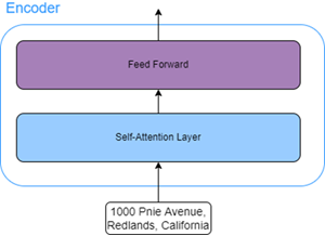

エンコーダー レイヤー
高レベルのビューは、エンコーダーのコンポーネントを示しています。
エンコーディング コンポーネントのエンコーダーはすべて、構造が同じです。 各エンコーダーには、2 つのサブレイヤーがあります。
  • Self-Attention レイヤー - このレイヤーにより、モデルは入力シーケンス内の他の単語を検索して、現在の単語のエンコーディングを強化できます。
    たとえば、入力シーケンス「The man couldn't cross the road as he was injured (男は怪我をして道路を横断できなかった)」について考えてみましょう。 ここで、「he」という言葉は、道路を横断できなかった男を指します。 この場合の Self-Attention レイヤーでは、モデルは「he」と「man」を関連付けることができます。
  • Feed forward レイヤー - このレイヤーは、Attention レイヤーから出力を受け取り、その出力を次のエンコーダーが受け取れる形に変換します。

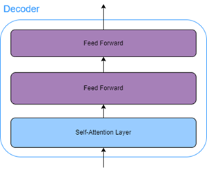

デコーディング コンポーネントのすべてのデコーダーには、Self-Attention レイヤーと Feed forward レイヤーに加えて、Attention レイヤー (エンコーダー - デコーダー Attention レイヤーとも呼ばれます) があります。 このエンコーダー - デコーダー レイヤーにより、デコーダーは入力シーケンスの特定セクションに焦点を当てることができます。
デコーダー レイヤー
高レベルのビューは、デコーダーのコンポーネントを示しています。
