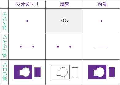

フィーチャ間の空間リレーションシップ
フィーチャ間の空間リレーションシップでは、ジオメトリーの種類 (ポイント、ポリライン、ポリゴン) がそれぞれ内部と境界を持ちます。 2 つのジオメトリーの内部と境界を対応させることにより、それらのジオメトリが示す空間リレーションシップが決まります。
GeoAnalytics Desktop ツールを使用した、空間リレーションシップに使用されるジオメトリーの境界と内部
GeoAnalytics Desktop ツールでサポートされるリレーションシップは Clementini です。つまり、ポリゴンの境界はポリゴンの内部や外部とは別のものです。

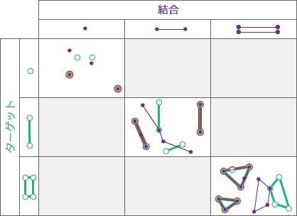

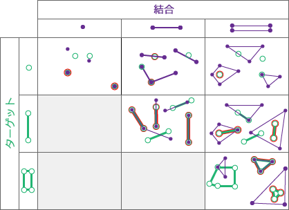

等しい
ターゲット フィーチャと結合フィーチャの内部が同一であり、ジオメトリー タイプが同じである場合、ターゲット フィーチャは結合フィーチャに等しくなります。
以下の画像では、緑のターゲット フィーチャが紫のフィーチャに等しい場合に、赤の枠で囲まれます。
空間リレーションシップのタイプ: 等しい

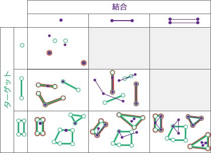

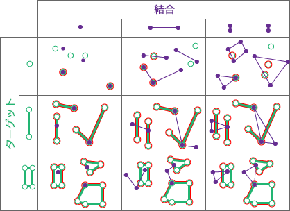

交差する
ターゲット フィーチャがそのジオメトリーの一部を結合フィーチャと共有する場合、ターゲット フィーチャは結合フィーチャと交差しています。 ターゲット フィーチャが結合フィーチャを含む (Contains)、含まれる (Within)、横切る (Crosses)、接する (Touches)、または重複する (Overlaps) 場合、ターゲット フィーチャは交差しています。
以下の画像では、緑のターゲット フィーチャが紫のフィーチャと交差する場合に、赤の枠で囲まれます。
空間リレーションシップのタイプ: 交差する

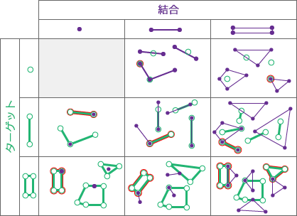

含む
結合フィーチャがターゲット フィーチャのサブセットであり、相互の内部が交差している場合、ターゲット フィーチャは結合フィーチャを含みます。 結合フィーチャが境界上にあり、内部と交差している場合、ターゲット フィーチャは結合フィーチャを含みます。 結合フィーチャが境界上のみにあり、内部にはない場合、ターゲット フィーチャは結合フィーチャを含みません。
これは Within 演算子の逆です。
以下の画像では、緑のターゲット フィーチャが紫のフィーチャを含む場合に、赤の枠で囲まれます。
空間リレーションシップのタイプ: 含む

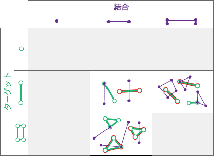

横切る
2 本のポリラインの交差部分がポイントのみを含み、交差部分のポイントの少なくとも 1 つが両方のポリラインの内部にある場合、それらのポリラインは横切っています。 ポリラインの接続部分の一部がポリゴンの内部にあり、一部が外部にある場合、ポリラインとポリゴンは横切っています。 ポリラインとポリゴンが、ポリゴンの内部で共通のポリライン (ポリライン全体と等しくはない) を共有している場合、それらのポリラインとポリゴンは横切っています。 ターゲット フィーチャと結合フィーチャは、ポリラインまたはポリゴンでなければなりません。
以下の画像では、緑のターゲット フィーチャが紫のフィーチャとクロスする場合に、赤の枠で囲まれます。
空間リレーションシップのタイプ: 横切る

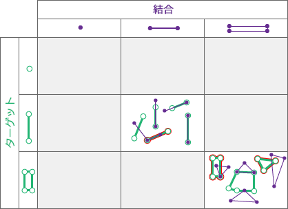

オーバーラップ
2 つのジオメトリーが同じジオメトリー タイプであり、交差部分も同じジオメトリー タイプであるが、両方の元のジオメトリーとは異なる場合、それら 2 つのジオメトリーはオーバーラップしています。
以下の画像では、緑のターゲット フィーチャが紫のフィーチャとオーバーラップする場合に、赤の枠で囲まれます。
空間リレーションシップのタイプ: オーバーラップする

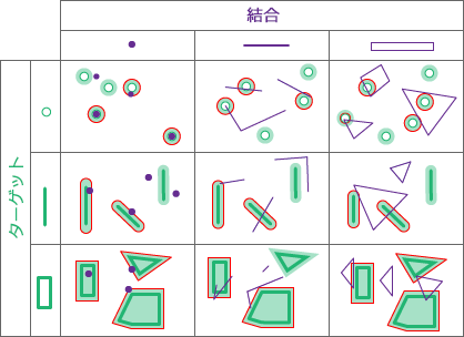

平面近接と測地線近接
概念的に、これらの演算子は、指定された距離を使用してターゲット フィーチャをバッファーし、バッファーを適用した結合フィーチャと交差するターゲット フィーチャをすべて返します。
測地線近接 操作は、平面距離ではなく測地線距離が使用される点を除き、平面近接 と同じです。 データが広大な地理的範囲をカバーする場合や、入力座標系が地理座標系である場合は、この演算子を選択します。
以下の画像では、近接距離バッファー (薄緑) が指定された緑のターゲット フィーチャが、紫の結合フィーチャの近傍にある場合、赤の枠で囲まれています:
空間リレーションシップのタイプ: 近接 (平面および測地線)
