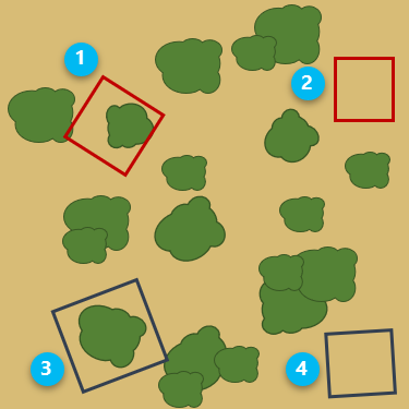

オブジェクトの検出と分類では、モデルは正クラスまたは負クラスを予測することができ、予測は true または false になります。 たとえば、画像内の樹木の有無を検出する場合、正クラスは「Tree」であり、負のクラスは「NoTree」です。 予測が正しい場合は true 予測、予測が誤っている場合は false 予測になります。
下の画像では、赤いバウンディング ボックスは正の予測を示しており、モデルは樹木が存在すると予測しました。 濃い青色のバウンディング ボックスは負の予測を示しており、モデルは樹木が存在しないと予測しました。
真陽性、真陰性、偽陽性、および偽陰性を可視化したものがツリー検出モデルになります。
各バウンディング ボックスの解釈を以下の表に示します。
番号
説明
真陽性 - モデルは樹木が存在することを予測し、樹木が存在する。
偽陽性 - モデルは樹木が存在することを予測し、樹木は存在しない。
偽陰性 - モデルは樹木が存在しないことを予測し、樹木は存在する。
真陰性 - モデルは樹木が存在しないことを予測し、樹木は存在しない。

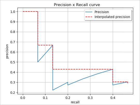

  • 精度-再現率曲線 - これは、精度 (Y 軸) と再現率 (X 軸) のプロットです。オブジェクト検出モデルのパフォーマンスの評価として機能します。 再現率が増加しても精度が高いままの場合、モデルは優れた予測モデルと見なされます。
    精度-再現率曲線。内挿された精度が、実際の精度の上に破線で描画されます。
    精度-再現率曲線 (Padilla 他著、2020) を示します。
  • 平均精度 - 平均精度 (AP) は、0 ~ 1 のすべての再現率の値に対する平均の精度です。 AP は、精度-再現率曲線の下の領域の検索として解釈できます。 すべてのポイントに内挿することにより、精度-再現率曲線のカーブの下の領域として AP を解釈できます。
  • 平均 AP - 平均 AP (mAP) は、複数の IoU 閾値を超えた平均精度の平均です。 たとえば、 mAP@[0.5:0.05:0.95] は、0.5 ~ 0.95 の範囲で 0.05 刻みの IoU の各比率に対する AP の、全クラスの平均です。
