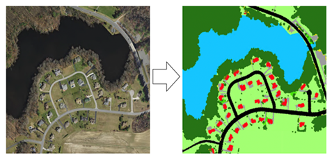

セマンティック セグメンテーションは、ピクセルベースの分類とも呼ばれており、各ピクセルの分類が特定のクラスに属している場合に重要なタスクとなります。 GIS では、セグメンテーションを土地被覆の分類や衛星画像からの道路または建物の抽出に使用できます。
セマンティック セグメンテーション
セマンティック セグメンテーションの例を示します。

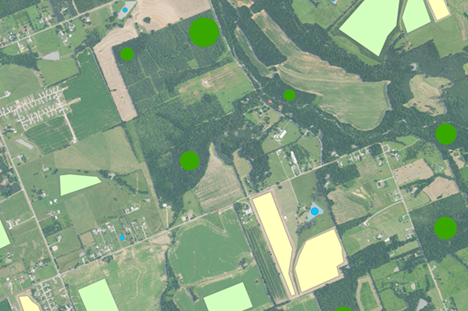

画像内のすべてのピクセルがトレーニング サンプルの分類で使用されるわけではありません。 これを散在トレーニング サンプルと呼びます。 選択されている画像と散在トレーニング サンプルの図を次に示します。 次に示されているような散在トレーニング サンプルの場合は、無視クラス パラメーターを 0 に設定する必要があります。 これにより、トレーニングに分類されていないピクセルが無視されます。
散在トレーニング サンプル
散在トレーニング サンプルの例を示します。
