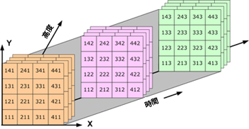

netCDF ファイルのデータは、配列形式で格納されます。 たとえば、時間の経過に伴って変化する、ある地点の気温は、1 次元配列として格納されます。 特定の時点でのある地域の気温は、2 次元配列として格納されます。
時間の経過に伴って変化する地域の気温などの 3 次元 (3D) データ、または時間と標高に応じて変化する地域の気温などの 4 次元 (4D) データは、一連の 2 次元配列として格納されます。
3 次元データ: 時間の経過に伴って変化する、ある地域のデータ
4 次元データ: 時間と標高によって変化する、ある地域のデータ

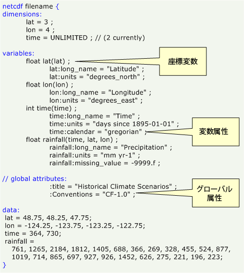

netCDF ファイルには、ディメンション、変数、属性が含まれます。 これらの要素を組み合わせて使用することで、配列指向データセットのデータの意味やデータ フィールド間の関係を記録します。 次の図は、CDL (network Common Data form Language) 表記を使用して、netCDF ファイルの構造を表したものです。 CDL は、netCDF ファイルの内容を説明するために使用される ASCII 形式です。
CDL ファイル
CDL ファイルの例
ディメンション、変数、属性の名前は、アンダースコアとハイフンを含む任意の英数文字で構成され、文字またはアンダースコアで始まります。 ただし、アンダースコアで始まる名前はシステムで使用するために予約されています。 netCDF 名では、大文字と小文字の区別は重要です。
