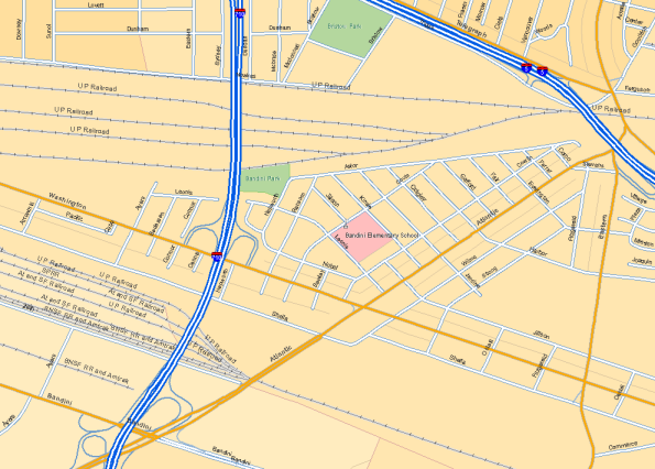

この例の道路データの収集方法では、ライン フィーチャがその交点で分割されていない場合、相互に通過することが許されていません。これにより、多数の道路が不必要に分断されています。下のマップは、道路と、線路や行政区域などの道路とともに収集されたその他のデータを示しています。
道路および線路のマップ

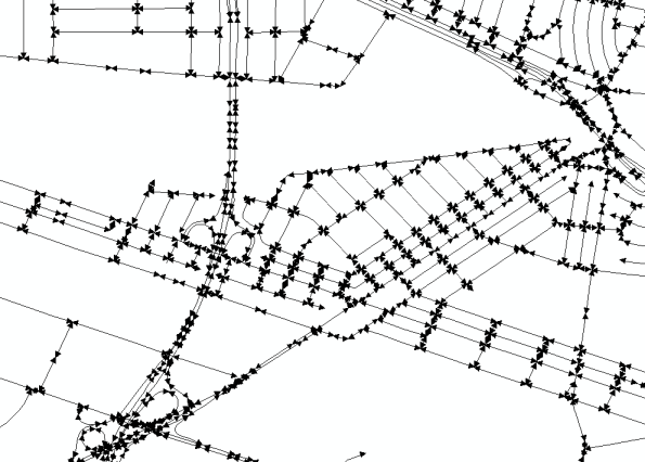

生の道路フィーチャクラスのデータを視覚化し、ライン フィーチャの端点を三角形でレンダリングすると、特に道路が線路と交差する領域において、道路フィーチャに多くの分断があるのが確認できます。
生の道路データでは端点が各交点に表示され、道路セグメントに沿って表示されることもあります

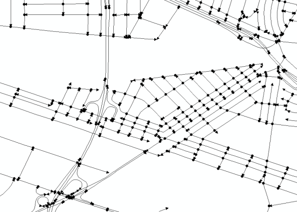

このデータが [ネットワークのディゾルブ (Dissolve Network)] ツールで処理されると、結果として得られるデータでは道路フィーチャが少なくなります (元のデータでは 824 であるのに対し、150 まで減ります)。下のマップでは、三角形が少なくなっているのが確認できます。
[ネットワークのディゾルブ (Dissolve Network)] ツールを実行した後、同じ道路データで表示される端点は少なくなります。
これは、隣接するフィーチャの属性が同じである場合にライン フィーチャをマージすることで達成されています。道路の交差点にラインの端点を配置する必要がなくなっています。オーバーライド接続ポイント (ここでは円で表示) は、道路が物理的に交差している場所に作成され、接続が存在しない場所には作成されていません。端点で交わる道路は、接続されたままです。
