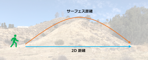

坂を登って歩く場合、平坦な地面よりもハイカーの歩数が多くなる
直線距離とサーフェス距離。
以下の画像は一般的な計算がどのように行われるかを表したものです。 A 地点から B 地点までのルートは上り坂であるため、ルートが平坦な場合よりも長い距離を移動する必要があります。 移動する距離はサーフェス距離と呼ばれます。
斜面を登って歩く場合、平坦な地面よりもハイカーの歩数が多くなる
斜面を登って歩く場合、平坦な地面よりもハイカーの歩数が多くなります。
セルが平坦である場合を除き、セルを移動するための距離はサーフェス ラスターによって常に増加します。
