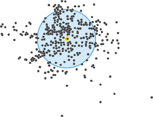

2 次元データの場合、標準距離の算出 ツールは、平均中心を中心とする円ポリゴン (ケース フィールド が指定された場合、ケースごとに 1 つの中心と 1 つの円) が含まれる新しいフィーチャクラスを作成します。 円ポリゴンはそれぞれ、標準距離の値と等しい半径で描画されます。 各円ポリゴンの属性値は、円の平均中心の X 座標、平均中心の Y 座標、標準距離 (円の半径) です。
3 次元データの場合、標準距離の算出 ツールは、平均中心を中心とするマルチパッチ球体 (ケース フィールド が指定された場合、ケースごとに 1 つの中心と 1 つの球体) が含まれる新しいフィーチャクラスを作成します。 マルチパッチ球体はそれぞれ、標準距離の値と等しい半径で描画されます。 各マルチパッチ球体の属性値は、平均中心の X 座標、平均中心の Y 座標、平均中心の Z 座標、球体の面積、球体の体積、標準距離 (球体の半径) です。
標準距離の算出の出力図
