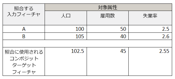

照合は、属性値、ランク付けされた属性値、属性プロファイル (コサイン類似度) に基づいて実行できます。 以下に、これらの各方法で採用されているアルゴリズムについて説明します。 すべての方法で、照合する入力フィーチャ が複数ある場合、すべてのフィーチャの属性が平均化され、照合処理で使用する複合ターゲット フィーチャが作成されます。

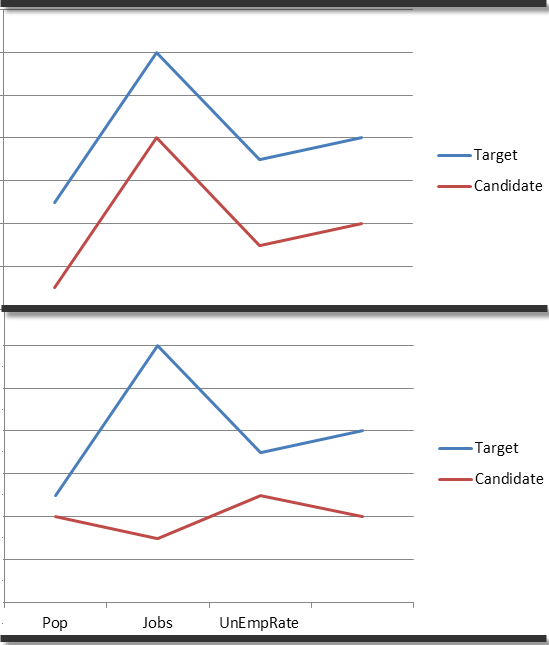

コサイン類似度は、属性の大きさの一致ではなく、属性間の関係に着目します。 比較対象のベクトル (ターゲットと候補の 1 つ) に含まれる標準化された属性のプロファイル (折れ線グラフ) を作成すると、非常によく似たプロファイルや、非常に異なるプロファイルが表示されることがあります。
属性プロファイル
上の属性ペアのプロファイルは非常に似ています。下のペアのプロファイルはかなり異なります。
コサイン類似度指標の範囲は、1.0 (完全に類似) から -1.0 (完全に相違) までであり、SIMINDEX (コサイン類似度) フィールドに出力されます。 この類似度方法は、同じ特性を持ち、かつ規模が大きい、または小さい可能性がある場所を検索する場合に使用します。

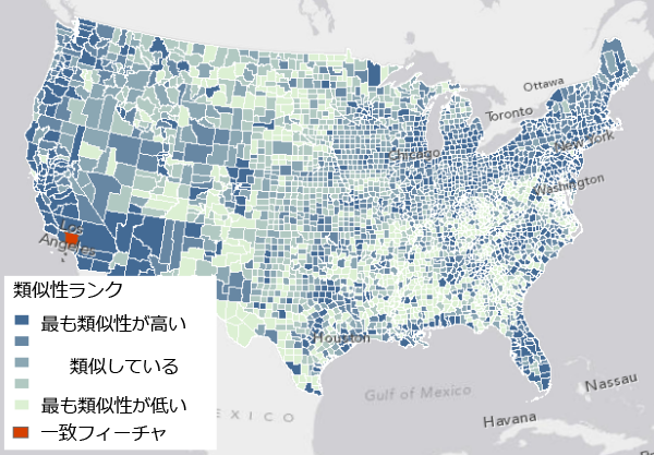

結果の数 パラメーターを 0 に設定すると、ツールはすべての候補フィーチャをランク付けします。 この分析の出力は、類似度の空間的パターンを示します。 すべての候補をランク付けすると、類似性と相違性の両方に関する情報が得られることに注意してください。
ランク付けされた類似度マップ
