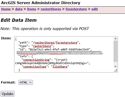

  3. https://webadaptorhost.domain.com/<webadaptorname>/admin で ArcGIS Server Administrator Directory にサイン インします。
  4. data > items > rasterStores を参照し、Child Items セクションのラスター ストア名をクリックしてください。
  5. Edit をクリックします。
  6. 前に構成した Samba パス (例: \\HostMachineName\my-shared-folder-name) を指す値を指定した clientPath パラメーターを追加します。
    クライアント パスを編集
  7. Update をクリックします。
