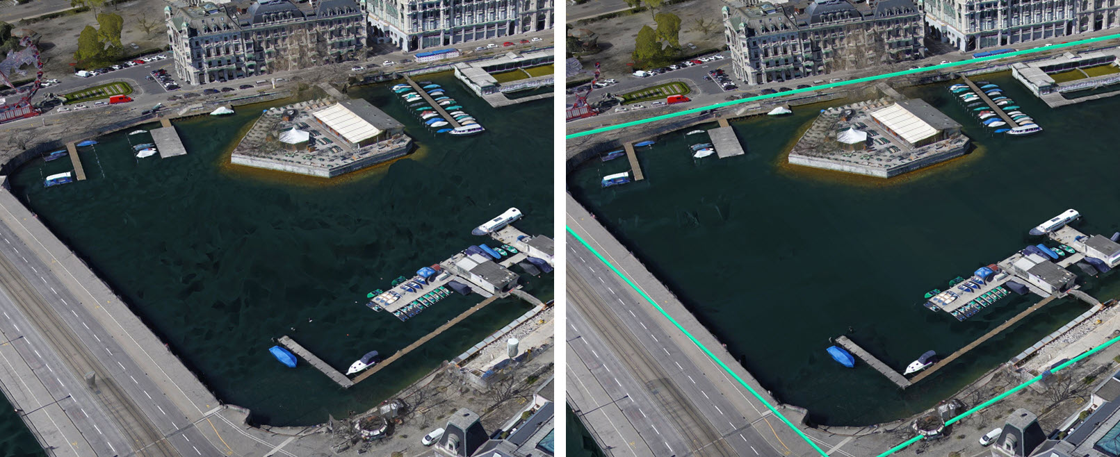

新しい水域処理
水域ジオメトリがない場合と粗い水域ジオメトリがある場合。
左: 水域ジオメトリがない水域のシーンを表示する画像。 右: 粗い水域ジオメトリがある水域のシーンを表示する画像。水域の連続動作と変化する反射条件が組み合わさると、再構築内にアーティファクトが生成される可能性があります。 水域ジオメトリでは、手動で定義したサーフェスを再構築プロセスに導入することで、この影響を排除できます。
これまで、水域ジオメトリはピクセル精度である必要があり、かなりの手作業と時間が必要でした。 ピクセル精度の水域は、再構築で引き続き使用できます。
水域ジオメトリを処理するために追加された新しい方法によって、ユーザーは水面を完全に囲む粗いジオメトリを提供できます。 水面は再構築で自動的に検出されます。

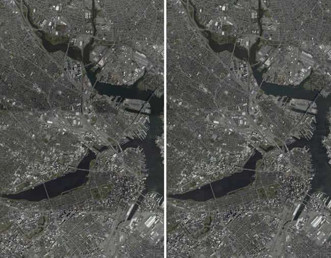

カラー調整
Reality Studio 2024.2 および 2024.3 でのカラー調整の画像。
左: Reality Studio 2024.2 でのカラー調整。 右: Reality Studio 2024.3 でのカラー調整。
トゥルー オルソ、DSM メッシュ、メッシュは、データセット全体で一貫性が向上したカラー調整からメリットを得られます。 キャプチャ セッション中のさまざまな照明や大気の状況によって生じる放射量の差異が最小限に抑えられます。
