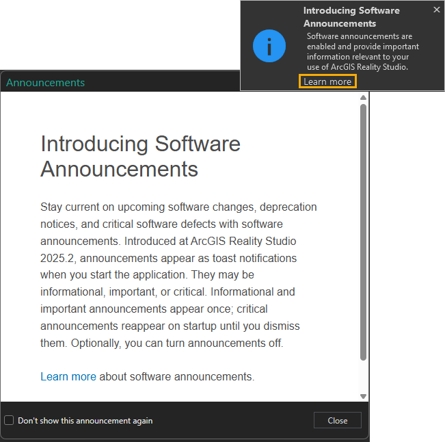

トースト通知としてお知らせを表示
Reality Studio が起動したときにお知らせがある場合は、トースト通知にお知らせの概要と [詳細] リンクが表示されます。 リンクをクリックすると、メッセージ ボックスが開くので、お知らせの全文を確認できます。
トースト通知と、リンク先のお知らせの全文
トースト通知のアイコンは、これは情報提供のお知らせであることを示しています。

情報提供と重要なお知らせは、1 台のコンピューターにつき 1 回ずつトースト通知として表示されます。 重大なお知らせは、ユーザーがそれを閉じるまで、アプリケーションを起動するたびにトースト通知として表示されます。 [お知らせ] メッセージ ボックスのお知らせを終了するには、 [このお知らせを今後表示しない] チェックボックスをオンにします。 あるいは、 [通知] ウィンドウで終了することもできます。 終了したお知らせは、再表示できません。
