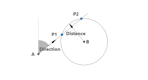

На следующей схеме показано, как инструмент находит и выделяет места пересечения заданного направления и расстояния, обозначенные как P1 и P2, измеренные от двух известных местоположений, показанных как A и B:
Схема, показывающая Направление Расстояние
На схеме показаны пересечения P1 и P2 от двух исходных местоположений в точках A и B.
