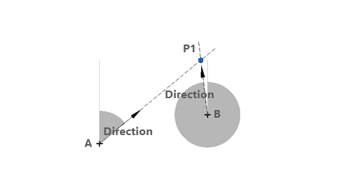

На следующей схеме показано, как инструмент находит и выделяет места пересечения двух заданных направлений, обозначенных как P1 и P2, от двух известных местоположений, обозначенных как A и B:
Схема, показывающая Направление Направление
На схеме показано пересечение двух направлений в точке P1.
