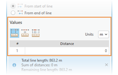

  7. В секции Единицы измерения щелкните стрелку ниспадающего меню Единицы измерения и выберите формат единиц.
    Значение деления расстояния
  8. Выберите один из следующих способов и введите необходимые значения расстояния и количества повторений:
    Одно расстояние Одно расстояние
    В поле Расстояние введите одно расстояние, на котором должен быть разделен пространственный объект.
    Примечание:
    Если вы разделяете объекты с поддержкой COGO, коррекция пересчета полевых измерений в грид используется только в том случае, если она включена и для выбранного пространственного объекта не задано значение COGO.
    Если же у выбранного объекта уже есть значение COGO, то оно используется для вычисления пропорции полученных длин и для вычисления атрибута расстояния COGO для остатка, который получается путем вычитания введенного значения из исходного значения.
    Равные расстояния Равные расстояния
    В поле Расстояние введите расстояние, на котором должны быть созданы деления. В поле Повтор введите число разделений, которое нужно сделать на указанном расстоянии.
    Оставшееся расстояние будет добавлено к последнему объекту в последовательности. Чтобы распределить оставшуюся длину поровну между каждым пространственным объектом, отметьте отметку Распределить оставшуюся длину поровну.
    Примечание:
    Если вы разделяете объекты с поддержкой COGO и распределяете оставшуюся длину поровну, коррекция пересчета полевых измерений в грид и существующие значения COGO игнорируются.
    Если вы разделяете объекты, для которых включены COGO и не распределяете поровну оставшуюся длину. то существующее значение COGO для выбранного объекта будет использоваться для пропорционального изменения длин.
    Изменяющиеся расстояния Изменяющиеся расстояния
    В поле Расстояние введите расстояние, на котором должен быть создан первый набор делений. В поле Повтор введите число разделений, которое нужно сделать на указанном расстоянии.
    Чтобы ввести другую последовательность делений, щелкните Добавить новую строку. Каждая строка создает деления, измеренные от последнего разделения, созданного предыдущей строкой.
    Оставшееся расстояние будет добавлено к последнему объекту в последовательности. Чтобы распределить оставшуюся длину между объектами, отметьте отметку Распределить оставшуюся длину пропорционально.
    Каждая введенная длина разделена на общую сумму всех введенных длин. Полученные отношения используются, чтобы определить, как распределяется оставшаяся длина по соответствующим длинам геометрии.
    Примечание:
    Если вы разделяете объекты с поддержкой COGO и распределяете оставшуюся длину пропорционально, коррекция пересчета полевых измерений в грид и существующие значения COGO игнорируются.
    Если вы разделяете объекты, для которых включены COGO и не распределяете пропорционально оставшуюся длину, то существующее значение COGO для выбранного объекта будет использоваться для пропорционального изменения длин.
    По мере ввода значений информация о суммарной длине значений ваших расстояний и об оставшейся длине обновляется в нижней части панели.
  9. Нажмите Разделить.
