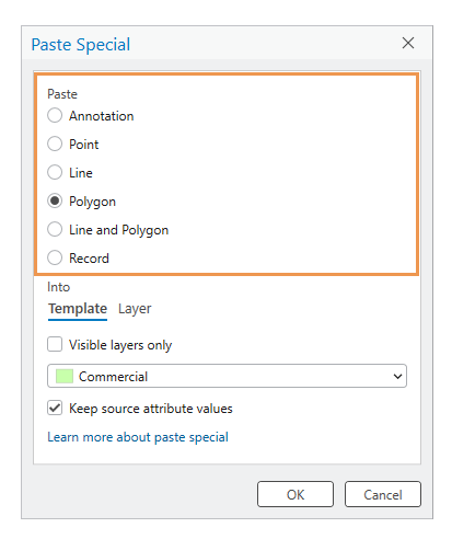

  6. Если буфер обмена содержит разные типы объектов или записей таблицы, выберите тип для вставки в разделе Вставить.
    Выбор геометрии Специальная вставка
  7. Щелкните вкладку Шаблон или Слой.
    Выбранная вкладка определяет, как будут вставлены значения исходных атрибутов в буфер обмена, а также доступные дополнительные методы передачи атрибутов.
    Шаблон
    Выберите редактируемый шаблон, определяющий целевой слой. Вы можете вставить в буфер обмена исходные значения атрибутов, значения, указанного шаблона, или же передать атрибуты с помощью сопоставления полей.
    Слой
    Укажите целевой слой. Вы можете вставить исходные значения атрибутов в буфер обмена или значения по умолчанию из базы геоданных целевого слоя.
  8. Щелкните стрелку ниспадающего списка и выберите редактируемый шаблон или слой.
  9. Поставьте или снимите отметку Сохранить исходные значения атрибутов.
    Отмечено
    Выбранная в настоящий момент вкладка использует следующие методы:
    • Вкладка Шаблон — используются настройки сопоставления полей для переноса значений атрибутов. Если исходный и целевой слои не совпадают, вставляются исходные атрибуты из буфера обмена. Инструкции по настройке полей целевого и исходного слоев приведены в разделе Настройка сопоставления полей.
    • Вкладка Слой — вставляются исходные атрибуты из буфера обмена.
    Не отмечено
    • Вкладка Шаблон — вставляются значения атрибутов, определенные выбранным шаблоном редактирования.
    • Вкладка Слой — вставляются значения по умолчанию базы геоданных, заданные для указанного целевого слоя.
    Примечание:
    Эта настройка отключена для объектов аннотаций в этом выпуске ArcGIS AllSource.
  10. Нажмите OK, чтобы вставить объекты на карту или записи в таблицу.
