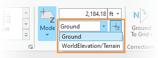

    Кроме того, чтобы задать константу z-значения путем щелчка по поверхности высот, щелкните Получить Z из вида и щелкните поверхность высот на карте или в сцене. Если активная карта или сцена содержит более одной поверхности высот, щелкните стрелку ниспадающего меню Поверхность и выберите поверхность высот.
    Стрелка раскрывающегося списка Поверхность

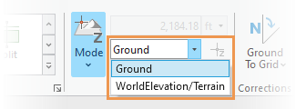

  4. На вкладке Редактирование ленты щелкните стрелку ниспадающего меню Режим в группе Высоты и выберите Поверхность .
    Если активная карта содержит более одной поверхности высот, щелкните стрелку ниспадающего меню Поверхность и выберите поверхность высот.
    ![Стрелка раскрывающегося списка Поверхность](../images/Elevation_surfaceMode-17E19.png)
