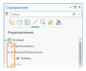

Чтобы включить или отключить возможность редактирования слоя, выполните следующие шаги:
  1. Щелкните вкладку Вид на ленте. В группе Окна щелкните Содержание .
    Откроется панель Содержание.
  2. Щелкните вкладку По редактируемости .
  3. Отметьте или снимите отметку рядом со слоем.
    Панель Содержание
    Отмечено
    Включить возможность редактирования.
    Не отмечено
    Выключить возможность редактирования.
    Чтобы включить возможность редактирования только для одного слоя и выключить для всех остальных слоев, щёлкните правой кнопкой мыши слой и выберите Сделать только этот слой доступным для редактирования .
