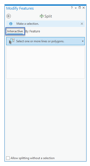

  4. На панели инструментов щелкните вкладку Интерактивно.
    Интерактивное разбиение
  5. Отметьте или снимите отметку Позволить разбиение без выборки.
    Отмечено
    Разбейте все видимые и редактируемые объекты, не создавая выборки.
    Не отмечено
    Разбейте только выбранные объекты.
  6. Если инструмент настроен на разбиение только выбранных объектов, щелкните Выбрать одну или несколько линий или полигонов и выберите объекты, которые вы разбиваете.
    Чтобы изменить метод выборки, щелкните стрелку ниспадающего списка.
    Чтобы убрать объекты из выборки в представлении выборки на панели, щелкните правой кнопкой мыши объект и щелкните Снять выборку или щелкните Выбрать только это , чтобы оставить объект и убрать все остальные из выборки.
  7. Чтобы разбить линейный объект, щелкнув его, щелкните объект в том месте, где вы хотите его разделить.
    Примечание:
    Щелчок по перекрестку двух или более линий разбивает все щелкнутые линии в местах их пересечения.
  8. Чтобы разбить линейный объект путем рисования линии через него, щелкните и нарисуйте линию. По умолчанию автоматически активируется инструмент линии.
    Чтобы создать кривую линию для разреза, щелкните на панели построения инструмент построения дуг.
    ![Панель инструментов Построение](../images/EditingToolbarSegments-E98A5.png)
    Чтобы завершить линию и разбить объект, щелкните Готово или нажмите F2.

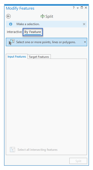

Разбиение объектов другими объектами
Используйте вкладки выборки для упорядочивания выборки входных и целевых объектов. Выделенные объекты будут подсвечены штриховкой. Для перемещения объектов между вкладками целевых и входных объектов, щелкните объект правой кнопкой и выберите команду.
Примечание:
Если выборка превышает 100 объектов, штрихованная подсветка подавляется и не отображается.
  1. На панели Содержание убедитесь, что слои доступны для редактирования и видны.
    Убедитесь, что слой, который вы собираетесь редактировать, доступен для редактирования; что система координат, назначенная активной карте, подходит для типа выполняемых вами изменений; и что функция замыкания настроена таким образом, что она будет помогать работать эффективно и точно.
  2. На ленте щелкните вкладку Редактирование. В группе Объекты щелкните Изменить .
  3. На панели Изменить объекты щелкните Разбить .
    Чтобы найти инструмент, разверните Разделить или введите Split в текстовое окно Поиск.
  4. На панели инструментов щелкните вкладку По объекту.
    Разбиение объекта
  5. Щелкните вкладку Входные объекты, щелкните инструмент Выбрать и выберите входные объекты для разбиения.
  6. Щелкните вкладку Целевые объекты, щелкните инструмент Выбрать и выберите целевые объекты, которые нужно разбить.
  7. Если вам необходимо изменить выборку на одной из вкладок, щелкните ее и используйте один из этих способов:
    • Чтобы сократить выборку до одного объекта, дважды щелкните его или щелкните его правой кнопкой мыши и выберите Выбрать только это .
    • Чтобы удалить объект из выборки, щелкните его правой кнопкой мыши и щелкните Снять выборку .
    • Чтобы переместить объект с вкладки Входные объекты в целевую выборку, щелкните его правой кнопкой мыши и выберите Переместить к цели.
      Переместить к цели
    • Чтобы переместить объект с вкладки Целевые объекты во входную выборку, щелкните его правой кнопкой мыши и выберите Переместить к входным.
    • Если одна вкладка содержит выборку, вы можете щелкнуть инструмент Выбрать все пересекающие объекты на другой вкладке, чтобы выбрать все пересекающие объекты на нескольких слоях.
  8. Щелкните Разбить.
