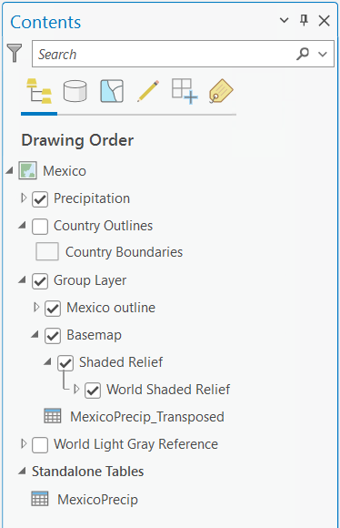

Все слои и таблицы в карте или сцене представлены на панели Содержание. Используйте эту панель для управления отображением слоев и таблиц, настройки их свойств и организации их в группы.
На вкладке Вид в группе Окна щелкните Содержание
, чтобы открыть панель, если это необходимо.
Вкладки панели Содержание
Вкладки панели Содержание отображают уникальную информацию о слоях карты или сцены. Активная вкладка обозначена синим подчеркиванием. Щелкните по каждому значку для переключения между вкладками.
Подсказка:
На любой вкладке нажмите Ctrl во время щелчка мышью, чтобы поставить или снять отметку видимости для всех слоев одновременно. Другие подсказки см. в разделе: Клавиши быстрого доступа для панели Содержание.
Используйте вкладки для просмотра содержимого карты или сцены следующими способами.
Вкладка |
Описание |
Порядок прорисовки |
Расположите слои в порядке, в котором они должны отображаться на карте. Слои в верхней части списка отображаются на карте выше тех, которые находятся ниже в списке. Перетащите слой, чтобы расположить его в другом порядке в списке. Используйте отметки рядом с каждым из слоев для управления их видимостью. Если на карте используются настройки отображения, зависящие от масштаба, слой может присутствовать в списке для отрисовки и быть отмеченным как видимый, но в данный момент не отображаться на карте. Если слой находится вне диапазона масштаба карты, это обозначается на панели Содержание серым значком и линией под ним. Порядок отображения слоев и таблиц на панели сохраняется при сохранении проекта. Вы не можете вернуть в предыдущее состояние порядок отображения в одном сеансе. Используйте этот порядок прорисовки в сцене, чтобы расположить слои по категориям 2D слои или 3D слои. |

Существует множество команд и действий, доступных в контекстных меню на вкладке Порядок прорисовки
панели Содержание при просмотре слоев. Щелкните правой кнопкой мыши слой, карту или сцену, чтобы получить к ним доступ.
