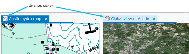

Значок индикатора связывания видов перекрывает тип вида карты, как показано здесь с помощью символа цепочки.
3D-вид связан с активным видом карты, на что указывает символ цепочки.
