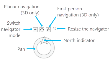

В уменьшенном режиме навигатора, когда вы перемещаетесь с помощью кольца, отображается направление. Когда кольцо перемещения изменяет цвет, вы можете начать перемещение, перетаскивая курсор в любом направлении. Чем ближе к центру навигатора вы находитесь, тем медленнее скорость перемещения. Полупрозрачная стрелка следует за курсором и показывает направление, когда вы удаляетесь от кольца. Щелкните кнопку Север, чтобы сбросить отображение вида обратно на обращенное к северу.
Навигатор в режиме направления

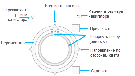

Навигатор с полным управлением имеет больший набор функций для управления камерой. Задержите курсор мыши над элементами управления, чтобы выделить те элементы, с которыми вы можете взаимодействовать. Точное управление камерой предоставит вам более полный интерфейс навигации, если вы до этого мало работали с навигацией в 3D. Кроме того, некоторыми ГИС-данными трудно управлять, а в некоторых рабочих процессах одновременно требуется и навигация и редактирование. Вы можете достигнуть этого, используя навигатор и одновременно имея доступ к курсору мыши для редактирования геометрии объекта, поскольку навигатор совместим с устройствами сенсорных экранов.
Навигатор с полным управлением в 2D
Показаны возможности навигатора с полным управлением в 2D.

В следующей таблице перечислены опции управления навигатора и их описание:
Опция управления навигатора
Описание
Индикатор севера
Поворачивается, указывая направление на север. Щелкните стрелку, чтобы вид стал опять обращен на север.
Переключение режима навигатора
Измените вид отображения навигатора на режим Направление (только перемещение и индикатор сервера) или на режим Полное управление.
Переместить вверх/вниз
Исключительно в 3D – перемещение камеры вертикально выше или ниже. Координаты x,y и направление камеры сохраняются.
Изменение размера навигатора
Перетащите курсор для изменения размера навигатора. Большие размеры могут лучше подходить для использования сенсорного экрана. Размер по умолчанию является настраиваемым свойством при открытии навигатора для новых карт и сцен.
Переместить вперед/Переместить назад
Непрерывно приближает ближе или отдаляет дальше от вида. В 3D сохраняется угол обзора камеры.
Направление по сторонам света
Стрелки являются активными элементами внешнего кольца. Щелкните, чтобы повернуть вид и обратить его в указанном направлении света (С/Ю/В/З).
Переместить (Внешнее кольцо)
Непрерывно перемещает камеру горизонтально в 2D и 3D. Кольцо можно щелкать для выполнения коротких перемещений, или передвигать его вниз, чтобы длительно перемещаться по виду в направлении курсора. Скорость камеры зависит от расстояния, на которое вы перемещаете курсор мыши от кольца. Если навести курсор ближе к центру, навигатор замедляет скорость перемещения.
