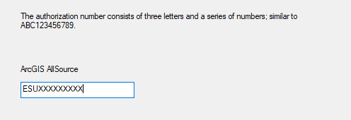

  9. На странице Номер авторизации программного обеспечения введите ваш номер лицензии.
    Номер авторизации ArcGIS AllSource в Мастере авторизации программного обеспечения
  10. Щелкните Далее, чтобы начать процесс авторизации.
