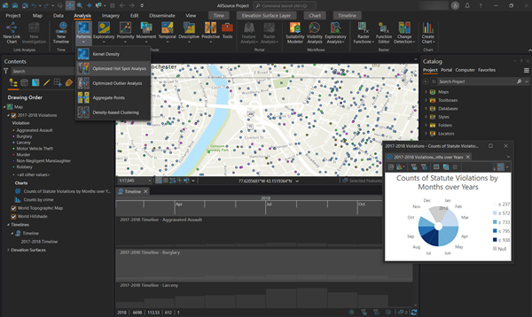

Проект ArcGIS AllSource с временной шкалой в итоговом просмотре и диаграммой хронометража данных

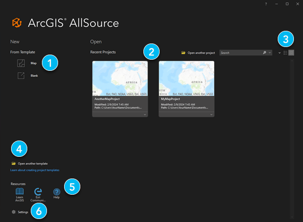

При запуске ArcGIS AllSource открывается со стартовой страницы. На начальной странице вы будете создавать проекты, открывать проекты, узнавать о ресурсах приложения и изменять настройки.
Диалоговое окно стартовой страницы с двумя последними проектами
Элемент
Описание
Щелкните шаблон по умолчанию, чтобы начать новый проект.
Щелкните недавний проект, чтобы открыть его. Чтобы открыть проект, которого нет в списке, щелкните Открыть другой проект .
Для отображения проектов в соответствии с вашими предпочтениями щелкните Список Список или Плитка .
Щелкните недавний шаблон, чтобы начать новый проект из пользовательского шаблона. Чтобы создать проект из шаблона, которого нет в списке, щелкните Открыть с другим шаблоном .
5
Подробнее о рабочих процессах ArcGIS AllSource см. в обсуждениях в Esri Community, и в локальной справочной системе.
6
Измените свойства приложения и поведение по умолчанию в Настройках .
Элементы начальной страницы ArcGIS AllSource.

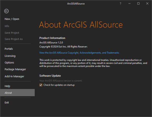

Настройки
На вкладке Настройки Настройки вы можете настроить и управлять приложением. В открытом проекте доступ к настройкам также можно получить на вкладке Проект на ленте.
Настройки ArcGIS AllSource с выбранной страницей О проекте
Вкладка
Описание
Новый
Создание проекта.
Открыть
Откройте существующий проект.
Информация
Просмотр информации по текущему проекту.
Сохранить проект
Сохраните текущий проект.
Сохранить проект как
Сохранение копии файла текущего проекта (.asrx).
Порталы
Управление подключениями к порталам и установка активного портала.
Лицензирование
Просмотр информации о лицензии, авторизация ArcGIS AllSource для работы в офлайн и изменение типа лицензии.
Опции
Доступ к опциям проекта и приложения для настройки ArcGIS AllSource.
Менеджер пакетов
Управление средой и пакетами для Python, R и системных библиотек.
Менеджер надстроек
Установка надстроек для настройки приложения.
Справка
Откройте справочную систему.
О программе
Посмотрите сведения о своей версии ArcGIS AllSource.
Образовательные ресурсы
Получите доступ к руководствам по началу работы, сериям учебных руководств и другим образовательным ресурсам.
Выход
Закройте приложение.
Страница Настройки ArcGIS AllSource
