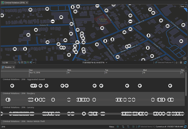

Карта со шкалой времени показывает преступную активность за пятидневный период.
