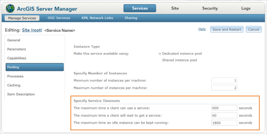

  • Время ожидания для оценки истекает, если ArcGIS Pro требуется времени больше, чем значение, указанное в настройках пула. Это может происходить при оценке больших объемов данных без увеличения значений тайм-аута сервиса.
    Узнайте больше о настройках пула сервисов
    В ArcGIS Server Manager раздел Задать тайм-ауты сервиса выделен
