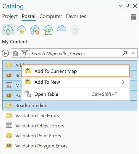

  7. Дважды щелкните сервис объектов и выберите векторный слой. Если необходимо, выберите несколько векторных слоёв, щелкая их при нажатой клавише Ctrl.
    Примечание:
    Вам не нужно добавлять опубликованные слои ошибок, они будут добавлены в следующем шаге.
  8. Щелкните правой кнопкой мыши один из выбранных объектов и нажмите Добавить в текущую карту.
    Добавить объекты в текущую карту
    Слои добавятся на карту.

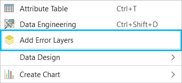

  9. В панели Содержание щелкните один из слоёв, чтобы выбрать его, затем щелкните правой кнопкой мыши и выберите Добавить слои ошибок.
    Примечание:
    Если на карту добавлен этот сервис объектов, слои ошибок также добавляются в виде отдельных слоев. Хотя слои с ошибками добавляются по отдельности, вы должны добавить их на панель Содержание как группу, щелкнув правой кнопкой мыши по одному из слоев, кроме слоев ошибок, и выбрав Добавить слои ошибок. Если слои ошибок не будут добавлены как группа с помощью функции Добавить слои ошибок, панель Инспектор ошибок останется неактивной, и вы не сможете просматривать или оценивать правила.

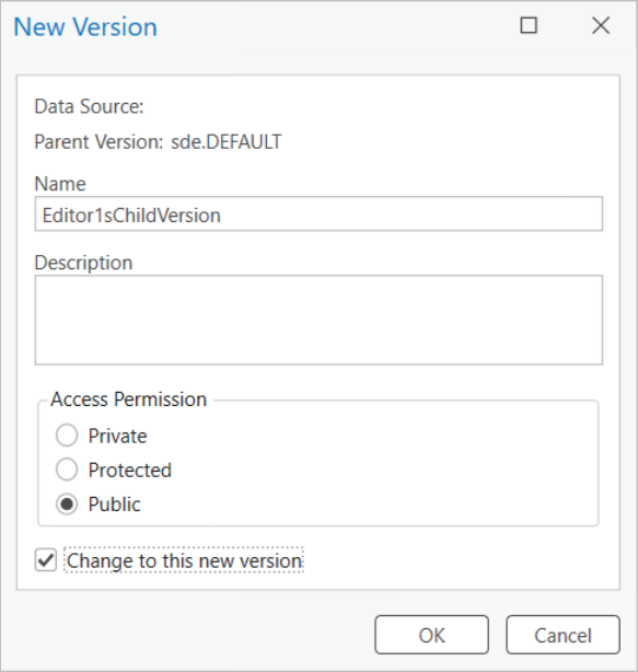

Переключение на дочернюю версию
Переключитесь на существующую дочернюю версию или создайте новую дочернюю версию для запуска правил валидации атрибутов Data Reviewer. Это защитит от случайного автоматического применения изменений к версии по умолчанию. Чтобы создать дочернюю версию, выполните следующие действия:
  1. В панели Содержание нажмите По источнику данных в верхней части панели.
  2. Щелкните правой кнопкой мыши на подключении к базе данных и выберите Новая версия .
    Откроется диалоговое окно Новая версия.
  3. Нажмите Имя и добавьте имя для новой версии.
  4. Если необходимо, добавьте Описание.
  5. В разделе Права на доступ установите соответствующий уровень прав доступа.
  6. Нажмите Изменить на эту версию.
  7. Нажмите OK.
    Диалоговое окно Новая версия
