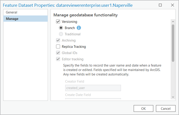

  3. На панели Каталог щелкните правой кнопкой мыши набор классов объектов в многопользовательской базе геоданных и выберите Управление.
    Откроется диалоговое окно Свойства набора классов объектов со свойствами базы геоданных в разделе Управление функциональностью базы геоданных.
    Диалоговое окно Свойства набора классов объектов с выбранными сервис-ориентированными версиями, а также автоматически включенным Архивированием, Глобальными идентификаторами и Отслеживанием изменений
  4. В диалоговом окне Свойства набора классов объектов отметьте опцию Версии и выберите параметр Сервис-ориентированная.
    Примечание:
    Архивирование, Глобальные идентификаторы и Отслеживание изменений включены автоматически.
  5. Нажмите ОК, чтобы применить свойства базы геоданных.

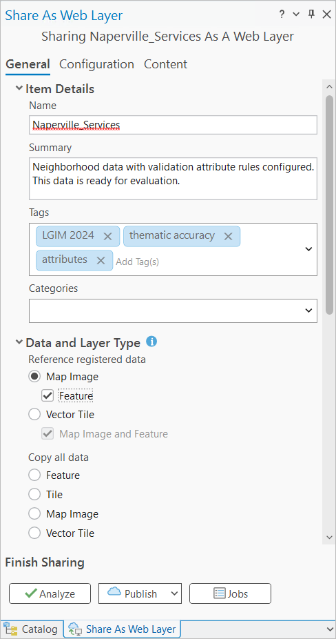

  4. Введите имя для своего веб-слоя в текстовом поле Имя на вкладке Общие на панели Опубликовать как веб-слой.
  5. При необходимости укажите краткое описание и добавьте теги в текстовые поля Краткое описание и Теги.
  6. В разделе Ссылаться на зарегистрированные данные убедитесь, что выбрано Изображение карты, и отметьте опцию Объект, чтобы опубликовать векторный веб-слой в качестве зависимого слоя по отношению к слою изображения карты.
    Внимание:
    Чтобы веб-слои объектов использовали атрибутивные правила, они должны ссылаться на зарегистрированные источники данных. Это гарантирует, что данные не будут скопированы во время процесса публикации и сервис будет ссылаться на них напрямую.
    Панель Опубликовать как веб-слой и вкладка Общие после настройки

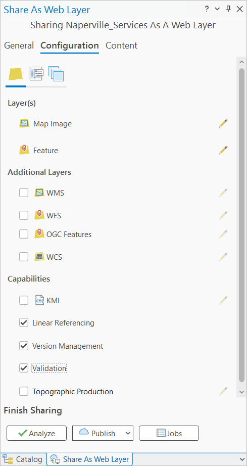

  10. На вкладке Конфигурация в группе Настроить слои в разделе Возможности отметьте опции Управление версиями и Проверка.
    Примечание:
    Если у вас настроены проверки событий или вы работаете с данными системы линейных координат, проверьте, отмечена ли опция Системы линейных координат.
    Панель Опубликовать как веб-слой с включённой вкладкой конфигурации
    Сервис управления версиями необходим для активации возможностей управления качеством данных, предоставляемых сервисом проверки.
