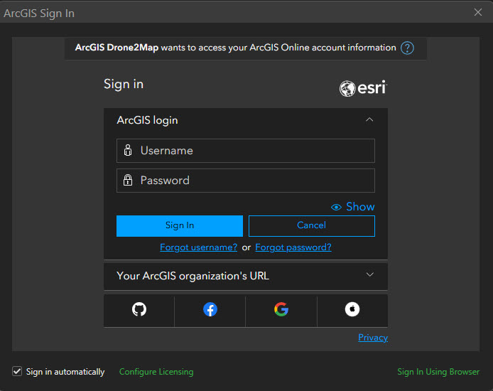

При первом использовании ArcGIS Drone2Map необходимо войти в систему, используя учетные данные вашей организации ArcGIS Online или ArcGIS Enterprise. После этого вы можете выполнять вход автоматически.
Запрос входа в ArcGIS Drone2Map
Когда ArcGIS Drone2Map запущен, в верхней части окна приложения на странице Новый проект будет указано активное подключение к порталу лицензий. При наличии нескольких учетных записей вы можете изменить это, щелкнув кнопку Настройки и выбрав вкладку Портал или Лицензирование для изменения учетных данных.
Вы также можете переключать порталы для публикации после создания проекта, используя меню входа в верхней части окна, чтобы изменить свой активный портал для доступа к ресурсам или публикации элементов.

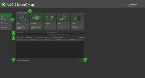

По умолчанию ArcGIS Drone2Map открывается на странице Нового проекта. На странице Новый проект есть вкладка Главная, вкладка Открыть, вкладка Ресурсы и вкладка Настройки.
Вкладка Главная
На вкладке Главная вы можете создать новый проект.
Начальная страница ArcGIS Drone2Map
Элемент
Описание
Щелкните шаблон обработки, например шаблон 2D-продуктов, чтобы выбрать шаблон для проекта.
Щелкните один из последних проектов, чтобы открыть его. Чтобы открыть проект, которого нет в списке, щелкните Открыть другой проект .
Щелкните в поле Имя проекта, чтобы задать имя для вашего проекта. Чтобы изменить Местоположение проекта, используйте кнопку Обзор.
Щелкните кнопки над таблицей, чтобы добавить или удалить снимки и задать для них систему координат.
5
Щелкните кнопку Система координат проекта , чтобы задать систему координат, которая будет использоваться для проекта и любых выходных продуктов.
6
Щелкните кнопку Создать, чтобы создать проект. Кнопка станет активной только после выбора шаблона обработки, указания имени проекта и добавления снимков в таблицу.
Элементы стартовой страницы ArcGIS Drone2Map на вкладке Главная
После добавления снимков в таблицу, станет доступна расположенная под ней кнопка Импорт опорных точек . Это позволяет сэкономить время, импортируя наземные опорные точки во время создания проекта.

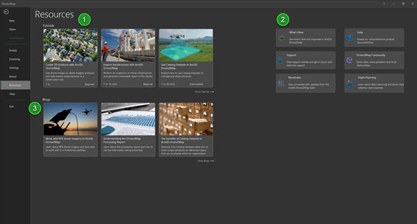

Щелкните вкладку Ресурсы, чтобы перейти на страницу ресурсов. Здесь вы можете найти ресурсы, которые помогут вам развить навыки, решить проблемы и ответить на вопросы.
Вкладка Ресурсы
Элемент
Описание
Обучающие краткие руководства знакомят с основной функциональностью и рабочими процессами ArcGIS Drone2Map.
Вы можете открыть документацию по продукту, учебные материалы, обучение, новости и сайт Esri Community.
Блоги, содержащие материалы, относящиеся к практическим примерам.
Элементы на вкладке Ресурсы на начальной странице
Для получения дополнительной информации о странице ресурсов см. раздел Ресурсы.

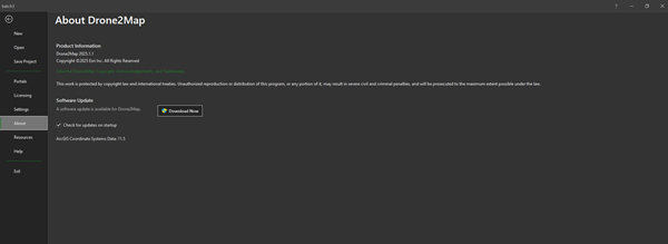

О программе
Просмотр информации о вашей версии ArcGIS Drone2Map и обновление до последней версии.

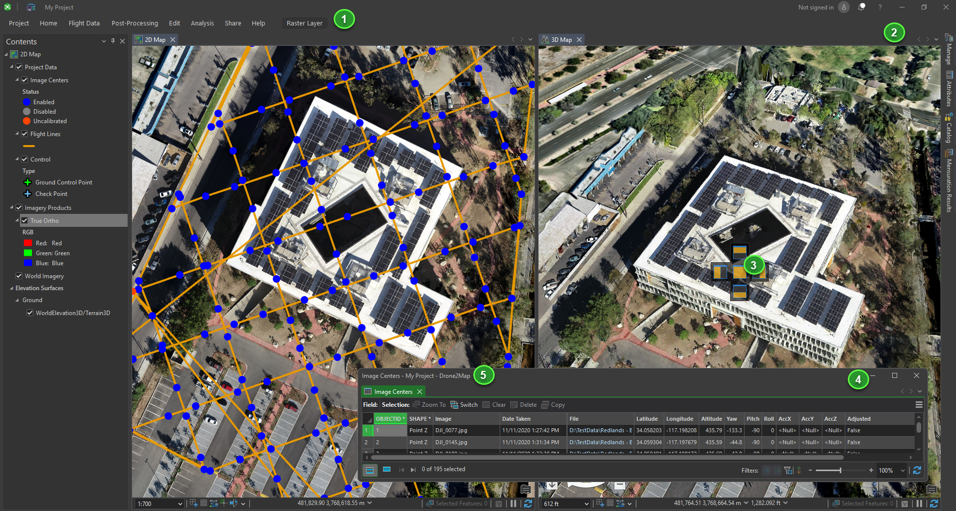

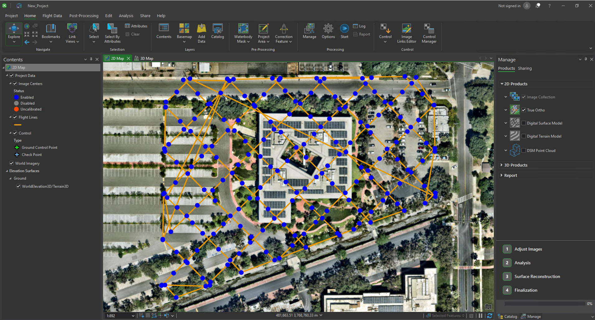

В ArcGIS Drone2Map проект представляет собой совокупность связанных работ, которые могут включать карты и подключения к ресурсам, например, системные папки и базы данных. Расширение файлов проектов – .d2mx. По умолчанию проект сохраняется в собственную папку вместе со связанной файловой базой геоданных.
Проект ArcGIS Drone2Map
Показан проект с активной 2D-картой. Лента находится над картой. С обеих сторон карты открыты панели Содержание и Управление.
Пользовательский интерфейс ArcGIS Drone2Map

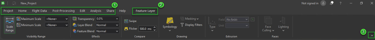

Горизонтальная лента в верхней части окна приложения организует функциональность по вкладкам. Некоторые вкладки, называемые основными, присутствуют либо всегда, либо когда активен определенный тип вида.
Контекстные вкладки отображаются, когда приложение находится в определенном состоянии, например, когда на карте выбран определенный тип слоя или слой с определенными свойствами. Например, при выборе векторного слоя на панели карты Содержание появится контекстная вкладка Векторный слой. При выборе растрового слоя на панели карты Содержание появляется контекстная вкладка Растровый слой.
Лента ArcGIS Drone2Map
Элемент
Описание
Основные вкладки помогают упорядочить функции. При выборе вкладки на ленте появляются инструменты и кнопки из этой вкладки.
Контекстные вкладки, такие как вкладка Векторный слой, появляются, когда приложение находится в состоянии, подходящем для их использования.
Щелкните Опции отображения ленты, чтобы выбрать между классической лентой или упрощенной лентой. Также можно свернуть ленту и отобразить только ее вкладки.

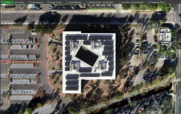

Виды - это окна для отображения и работы с представлениями данных, таких как 2D- и 3D-карты, таблицы, диаграммы и журналы. Вы можете выбрать и работать только с одним видом одновременно. Выбранный вид называется активным.
Чтобы сделать вид активным, щелкните вкладку в верхней части окна вида. Когда вид активен, его вкладка отображается зеленым цветом. Вкладку активного вида можно перетащить в другое место в окне ArcGIS Drone2Map или за его пределы. Вкладки ленты и команды могут меняться в зависимости от типа активного вида.
Активный вид карты
Открытый проект с активным видом 2D-карты.

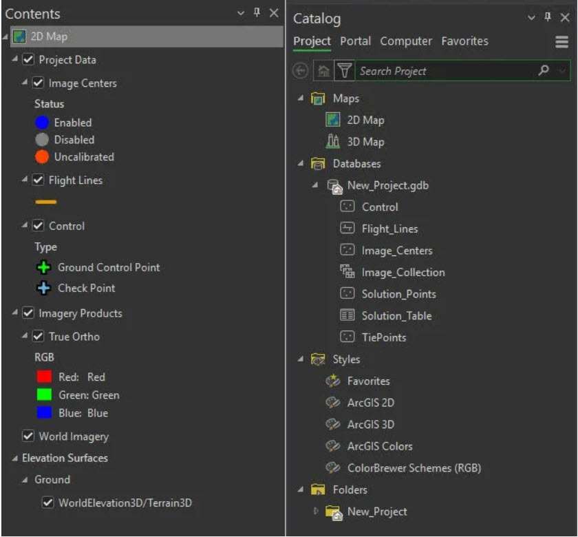

Панель карты Содержание и панель Каталог

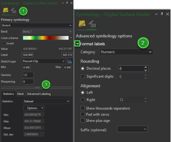

Панели предоставляют функциональные возможности, которые могут быть недоступны на ленте. Они организуют функциональность с помощью рядов текстовых и графических вкладок. Некоторые панели содержат несколько страниц.
Панель Символы с отмеченными элементами управления панелью

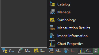

Вы можете закрыть панели или оставить их открытыми. Можно щелкнуть стрелку раскрывающегося списка, чтобы отобразить полное имя каждой панели.
Меню Скрытые для панелей
