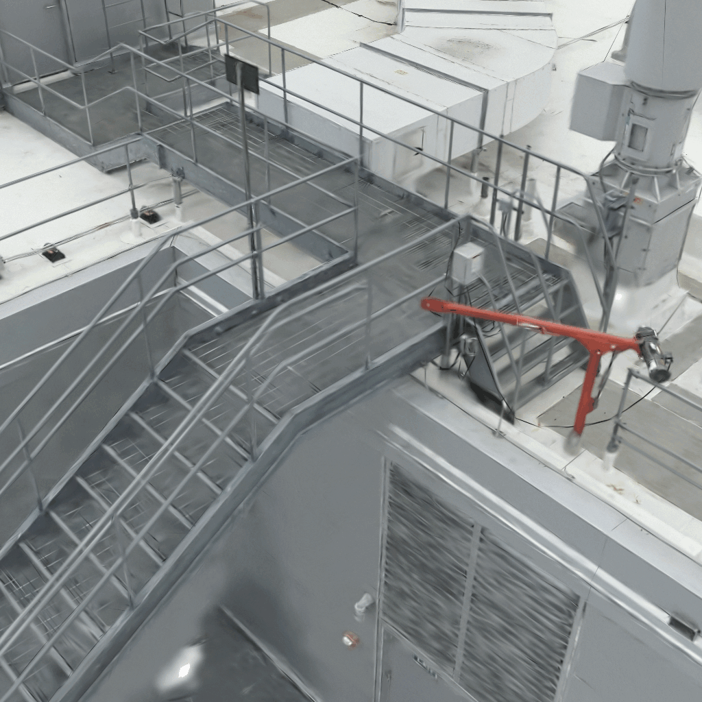

Гауссовские пятна теперь обеспечивают более быструю обработку при работе с большими наборами данных. Мелкие детали на объектах и областях со сложными текстурами лучше отображаются при использовании настроек Высокая или Ультра плотности облака точки.
Гауссовы пятна теперь предлагают более подробные детали объектов и текстур.

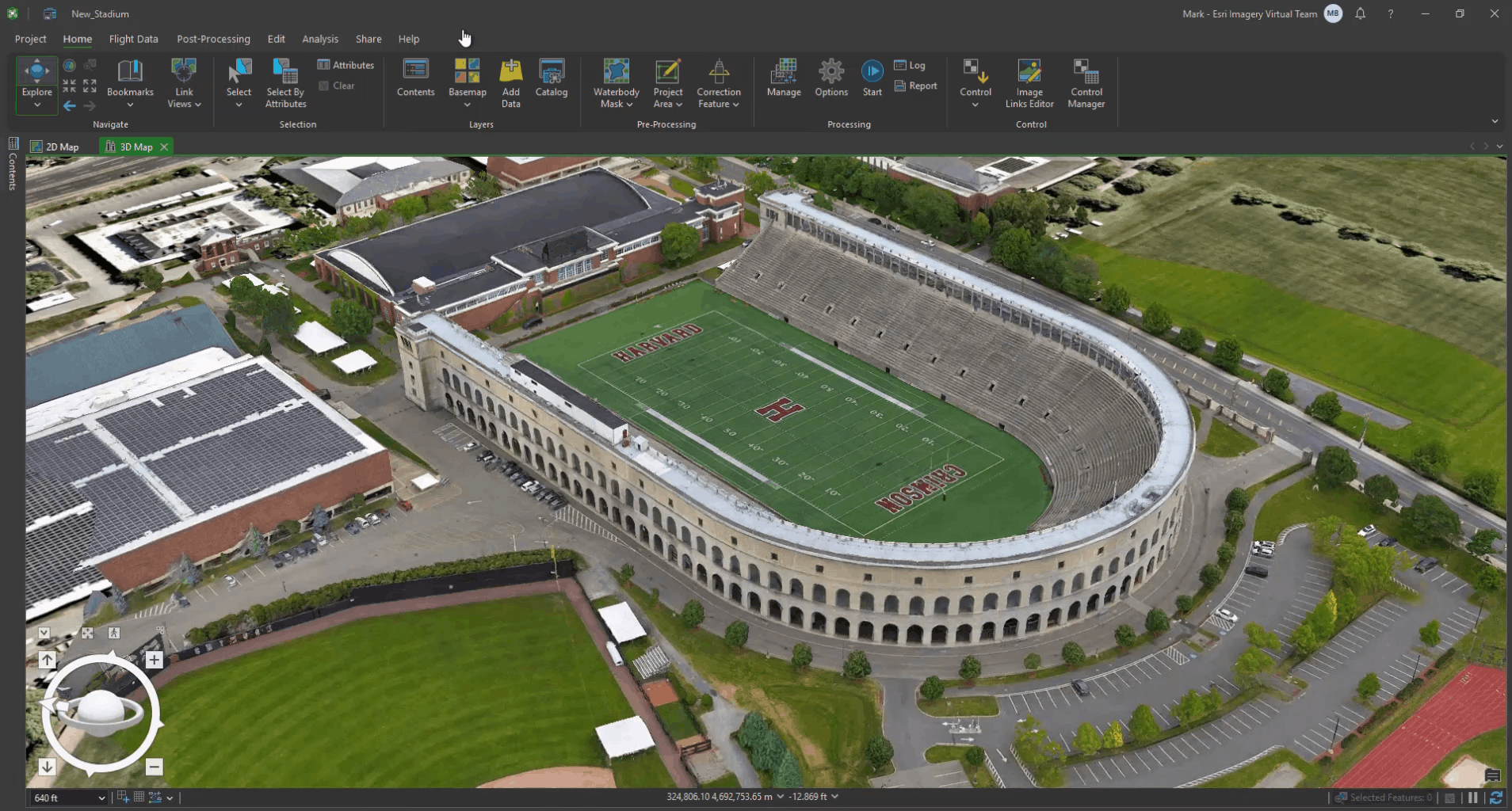

Усовершенствования 3D-измерений
Инструмент Измерить вертикально теперь доступен для использования в 3D-картах. Этот инструмент позволяет измерять разницу по высоте или вертикали объекта между двумя местоположениями. Он может быть полезен при проведении 3D-проверок или визуализации разницы по высоте сгруппированных объектов.
Drone2Map теперь предлагает возможность измерения по вертикали.

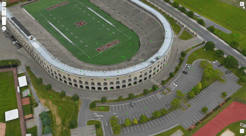

Проекты теперь можно публиковать в виде слоя ориентированных изображений в ArcGIS Online или ArcGIS Enterprise. Это можно комбинировать с 3D-моделью Mesh или слоем Гауссовых пятен в веб-сцене, чтобы создать высокодетализированную рабочую область 3D-проверки. При публикации слоев Ориентированных изображений доступны дополнительные опции, позволяющие выполнить дальнейшую настройку.
Ориентированные изображения теперь можно публиковать в Drone2Map

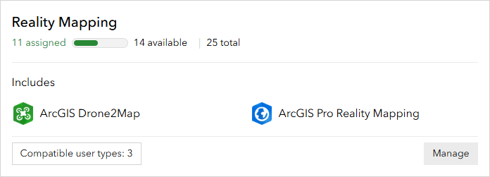

ArcGIS Drone2Map 2026.1 перейдёт с нескольких уровней лицензии (Standard и Advanced) на одну лицензию Reality Mapping. Эта новая лицензия станет способом доступа к ArcGIS Drone2Map и всем его возможностям. В рамках этого перехода пользователи с лицензиями Standard получат все возможности Drone2Map Advanced по новой лицензии Reality Mapping.
Если вам назначили тип пользователя Professional или Professional Plus, ограничение в 300 гигапикселей для проектов Drone2Map больше не будет, что позволит обрабатывать большие наборы данных без необходимости разбивать их на подпроекты.
Новая лицензия Reality Mapping
Это изменение не повлияет на проекты, данные или рабочие процессы. Пользователи могут продолжать работать так же, как и сегодня, с доступом к новым возможностям после назначения новой лицензии.

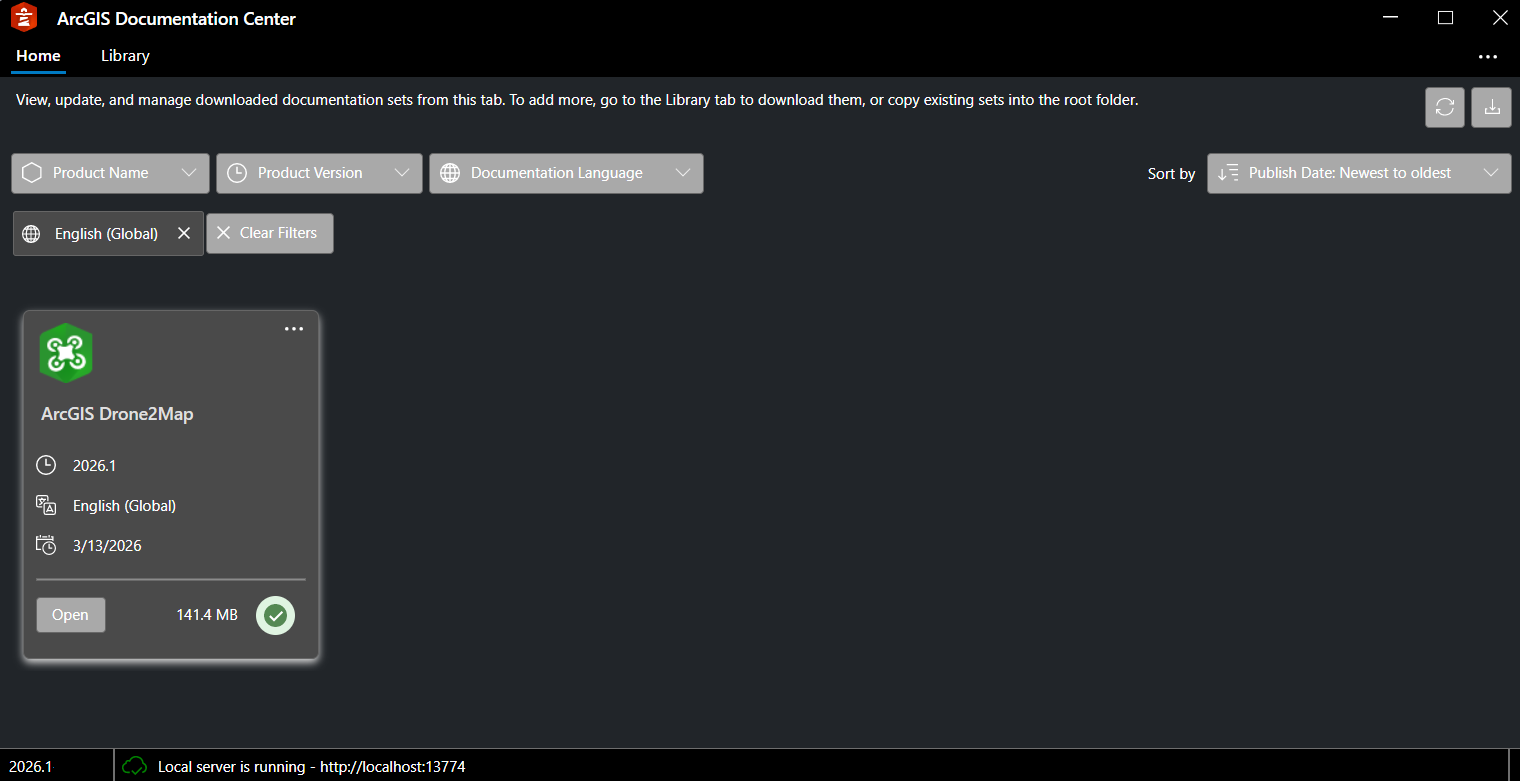

Возможности автономной документации были обновлены за счёт внедрения нового приложения ArcGIS Documentation Center. Это приложение позволяет скачать и использовать последнюю справочную документацию автономно, но при этом просматривать её в том же пользовательском интерфейсе, что и веб-сети. Старые версии справочной документации и различные поддерживаемые языки также можно скачать в ArcGIS Documentation Center, чтобы легко получить доступ в одном месте.
Приложение ArcGIS Documentation Center со скачанной документацией Drone2Map

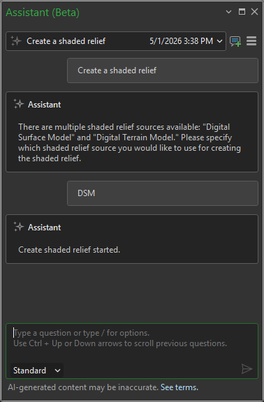

ИИ-помощник
Новый ИИ-помощник тестируется для Drone2Map в рамках бета-программы Early Adopter Community. Помощник позволяет быстро запрашивать документацию и автоматизировать различные рабочие процессы внутри проекта. Чтобы узнать больше о бета-версии, смотрите: Бета-версия ИИ-помощника ArcGIS Drone2Map
Новая бета-панель ИИ-помощник для Drone2Map
