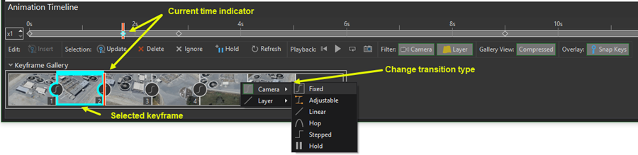

На изображении ниже показана панель Временная шкала анимации с элементом управления временной шкалы в виде синей горизонтальной полосы с символами ключевых кадров (включая кластер), дополнительными кнопками управления в середине и образцами галереи ключевых кадров внизу. На изображении ниже также показано, где находится текущее время, выбранный ключевой кадр, удерживаемый ключевой кадр, и как изменить тип перехода ключевого кадра. Панель Временная шкала анимации является интерактивной и имеет контекстные меню и выбор ключевых кадров, чтобы вы могли получить доступ к возможностям редактирования.

Чтобы выбрать ключевой кадр, щелкните по нему один раз. Дважды щелкните ключевой кадр, чтобы приблизиться к нему. У каждого кадра есть контекстное меню, которое позволяет вам получать доступ к командам, щелкая правой кнопкой мыши по кадру.

Галерея применяется для показа и редактирования анимации и работы с выбранными кадрами. Если кадр выбран в галерее, его контур выглядит как элемент мозаики, отображающий, как каждый кадр и переход соединяются для формирования анимации. Кадр и соответствующий тип перехода (размещенный перед каждым кадром) хранятся вместе. Существуют следующие возможности работы с галереей:
  • Изменить порядок ключевых кадров путем их перетаскивания.
  • Щелкнуть правой кнопкой кадр для доступа к дополнительным командам редактирования и воспроизведения.
  • Перетащить индикатор текущего времени для его изменения.
  • Изменить тип перехода для ключевого кадра, щелкнув расположенный на кадре символ перехода.
  • Посмотреть, где появляется удержание ключевого кадра. Такие кадры отмечены стрелкой, означающей, что свойства удерживаются, и их анимация приостанавливается.

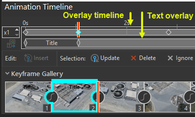

Временная шкала наложения
Если анимация содержит экранные наложения текста, изображений и геометрии, на панели Временная шкала анимации появляется дополнительная временная шкала наложения. Она появляется только в случае, если в анимации есть наложения.
Временная шкала наложений для анимации
При работе с временной шкалой наложения доступны следующие возможности:
  • Перетащить наложение вдоль временной шкалы для изменения времени его появления.
  • Перетащить узел первого или последнего ключевого кадра на наложение для настройки длительности.
  • Щелкните Следующее наложение , чтобы выбрать следующее наложение анимации. Это позволит вам перемещаться по всем наложениям, а не только по видимым в настоящий момент.
  • Редактировать свойства выбранного наложения. Свойства можно редактировать в группе Наложение на вкладке Анимацияили на вкладке Наложение на панели Свойства анимации.
