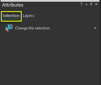

  3. На панели Атрибуты щелкните вкладку Выборка.
    Вкладка Выборка

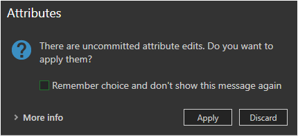

    Если вы не примените или не отмените свои изменения перед переключением на другую карту или сцену, вам будет предложено применить или отменить любые неподтвержденные изменения атрибутов. Вы можете установить флажок, чтобы скрыть предупреждение.
    Неподтвержденные изменения атрибутов

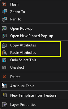

Копирование и вставка атрибутов с помощью буфера обмена
Щелкните правой кнопкой мыши объект в дереве выборки, чтобы скопировать и вставить атрибуты между объектами. По умолчанию значения вставляются в поля с совпадающими именами и с соответствующими типами данных или в поля, определенные текущими настройками сопоставления полей.
  1. На ленте щелкните вкладку Редактирование. В группе Выборка щелкните кнопку Атрибуты .
  2. На панели Атрибуты щелкните Выбрать , выберите объекты и разверните выборку в панели.
  3. Щелкните правой кнопкой мыши объект, содержащий атрибуты, которые вы хотите скопировать, и щелкните Копировать атрибуты .
    Опции копирования и вставки
  4. Щелкните правой кнопкой мыши целевой объект или слой и щелкните Вставить атрибуты .
