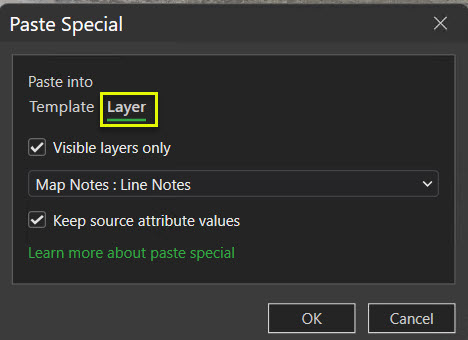

  5. Щелкните Шаблон или Слой:
    Вставить специальный слой
    Шаблон
    Устанавливает целевой слой и значения атрибутов, определенные шаблоном объекта. Если исходный и целевой слои сопоставления полей соответствуют целевому слою шаблона объекта, значения атрибутов, скопированные в объект, соответствуют текущим настройкам сопоставления полей.
    Слой
    Указывает только целевой слой.
  6. Щелкните стрелку раскрывающегося списка слоев и выберите слой.
  7. Поставьте или снимите отметку для Сохранить исходные значения атрибутов.
    Отмечено
    Скопируйте значения атрибутов объекта из буфера обмена в соответствующие поля на целевом слое.
    Не отмечено
    Замените значения атрибутов объекта значениями по умолчанию базы геоданных целевого слоя.
    Примечание:
    В этом выпуске ArcGIS Drone2Map данная настройка отключена при вставке объектов аннотаций.
  8. Нажмите OK, чтобы вставить объекты на карту.

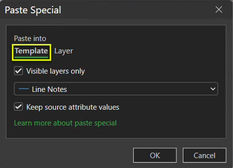

  5. Щелкните Шаблон.
    Специальная вставка, шаблон
  6. Щелкните стрелку ниспадающего списка шаблонов и выберите шаблон.
  7. Поставьте отметку для Сохранить исходные значения атрибутов.
