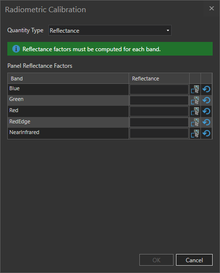

Если Тип величины установлен на Отражение, то появится таблица со списком каналов, а также диалоговое окно для вычисления коэффициента отражения для каждого канала.
Таблица Коэффициента отражения

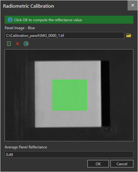

  1. Щелкните кнопку Вычислить , чтобы открыть окно Вычислить коэффициент отражения панели.
  2. Нажмите кнопку Обзор и выберите изображение панели отражения поверхности.
  3. Щелкните кнопку Нарисовать область для калибровки и нарисуйте новый полигон в пределах области калибровки панели.
    Область выборки панели
  4. Введите значение коэффициента отражения, указанное в текстовом поле Среднее отражение панели и нажмите ОК. Повторите этот шаг для остальных каналов.
  5. Щелкните OK, чтобы сохранить установки калибровки.
