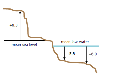

Вертикальная система координат включает единицы измерения. Это всегда линейные единицы измерения, обычно футы или метры (например, международные футы или метры). Вертикальная система координат также включает направление. Оно определяет, являются ли значения положительными, вверху, представляющими высоты над поверхностью, или положительными, внизу, указывающими, что они находятся под поверхностью. На рисунке ниже показано две вертикальных системы координат: среднего уровня моря и среднего уровня малых вод (межени). Средний уровень моря используется в качестве нулевого для значений высот. Средний уровень малых вод – это вертикальная система координат на основании глубин.
Вертикальные системы координат на основании высот и глубин
В первом варианте Z-значение показано для системы высот от среднего уровня моря. Точки, расположенные ниже уровня моря, имеют отрицательное значение величины Z. Система уровня средней малой воды также содержит два связанных с ней типа z-значений. Так как система "многолетнего среднего минимума" используется для измерении глубин, величина Z вниз – положительная. Все точки выше многолетнего среднего минимума имеют отрицательные значения Z.
