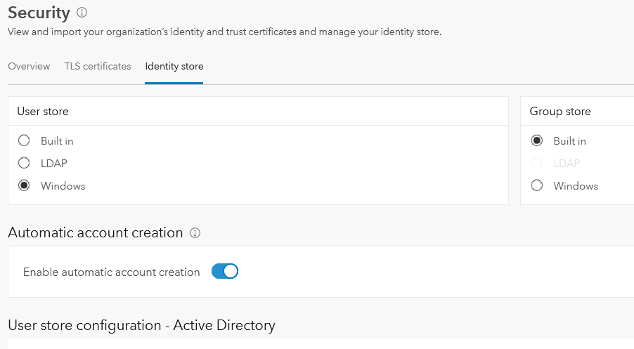

Включение автоматического создания учетных записей в ArcGIS Enterprise Manager
Поведение при регистрацииуправляется в ArcGIS Enterprise Manager. Вы должны указать тип пользователя по умолчанию на портале, чтобы включить автоматическое создание учетных записей.
Примечание:
Более подробно о добавлении учетных записей организации вручную, см. Добавить участников портала.
  1. Войдите в ArcGIS Enterprise Manager как администратор.
  2. Щелкните Безопасность > Хранилище аутентификаций.
  3. Создайте и сохраните конфигурацию хранилища аутентификаций Windows Active Directory или LDAP.
    Примечание:
    Для получения информации о настройке хранилища аутентификаций см. Использование LDAP или Windows Active Directory для пользователей и групп.
    После создания и сохранения конфигурации хранилища аутентификаций Windows Active Directory или LDAP становится доступным переключатель Включить автоматическое создание учетных записей.
  4. Выберите включить или отключить автоматическое создание учетных записей
    Страница безопасности хранилища аутентификаций
