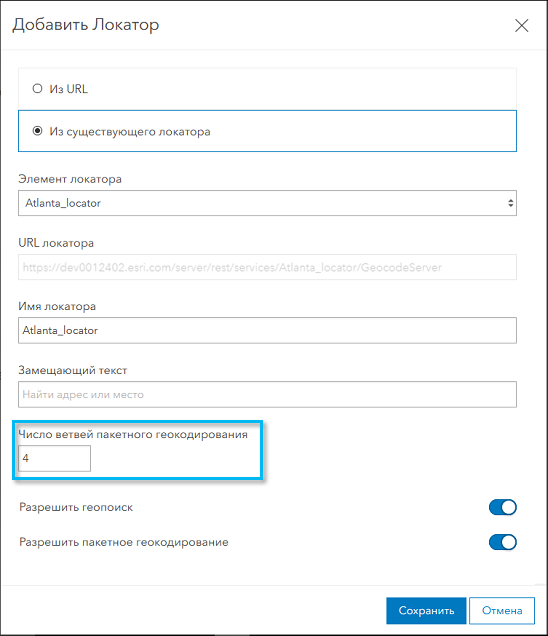

Настройте рекомендуемое число потоков пакетного геокодирования для вашего локатора
Любой локатор, опубликованный в вашей организации, также может использоваться сервисом геообработки GeocodingTools. Сервис GeocodingTools может посылать множество параллельных запросов к служебному сервису геокодирования, чтобы ускорить общее выполнение пакетного геокодирования. Число параллельных пакетных запросов (Число ветвей пакетного геокодирования), выполняемых сервисом геообработки, может быть настроено администратором портала. Важно установить правильное значение Числа ветвей пакетного геокодирования; в противном случае это приведет к увеличению количества сбоев в пакетном геокодировании.
В качестве наилучшей практики число ветвей пакетного геокодирования следует устанавливать пропорционально числу экземпляров, доступных для сервиса геокодирования. Например, если для сервиса геокодирования доступно восемь экземпляров, установите для параметра Число ветвей пакетного геокодирования значение 8. Когда сервис геообработки выполняется, он отправляет восемь одновременных запросов пакетного геокодирования в сервис локатора. Если для сервиса локатора доступно больше экземпляров, настройте Число ветвей пакетного геокодирования соответствующим образом, чтобы максимально использовать экземпляры для сервиса локатора. Однако если два пользователя хотят одновременно выполнять геокодирование на одном и том же сервисе, администратор должен установить Число ветвей пакетного геокодирования равным 4, поэтому каждый пользователь использует половину доступных экземпляров сервиса геокодирования, а внутренний сервис геокодирования не перегружен запросами.
Обратите внимание, что ArcGIS World Geocoding Service нельзя настроить с помощью потоков пакетного геокодирования. Следующая конфигурация применима ко всем опубликованным локаторам, настроенным, как служебные сервисы.
Чтобы настроить предложенное Число ветвей пакетного геокодирования для вашего локатора, используйте следующие шаги:
  1. Опубликуйте нужный локатор на портале, используя ArcGIS Pro.
  2. Войдите на портал как администратор.
  3. Щелкните Ресурсы и убедитесь, что локатор опубликован для организации.
  4. Щелкните Организация и в разделе Настройки перейдите к Служебным сервисам.
  5. Прокрутите вниз до раздела Геокодирование и щелкните Добавить локатор. Выберите локатор, который вы хотите настроить для пакетного геокодирования, и настройте значение Число ветвей пакетного геокодирования.
  6. Щелкните ОК, затем Сохранить.
Примечание:
Число потоков пакетного геокодирования должно быть меньше или равно числу экземпляров, доступных для локатора. Если выбрано большее значение, задания пакетного геокодирования могут завершиться ошибкой.
